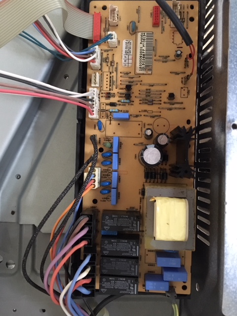

le 14/09/2018 à 12:33
Tout indique un défaut du module électronique de puissance sur votre appareil.
le 14/09/2018 à 13:22
Merci pour votre réponse.
Effectivement je pensais bien à cette carte de puissance.
Mais la ou je galère c’est que cette carte est vendu sans Eprom et qu’a Priori il en faut à acheter séparément puis la programmer. Et ma carte ne possède pas d’emplacsèment pour y fixer un EPROM.
Donc pourrais-je acheter cette carte sans installer d’eprom Et espérer que ça fonctionne correctement ?

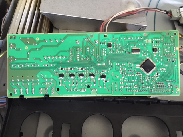

Ci-joint la vue de dessous de la carte et pas d’Eprom en vue , en tout rien qui r semble aux eprom qui se vendent.
le 14/09/2018 à 15:35
Oui c'est normal, l'eeprom est soudée et sous une autre forme. Sur le nouveau module il y a un slot pour l'insérer. Il faut la commandée programmée pour votre appareil avec le module de puissance;
le 18/09/2018 à 05:14
Parfait , j'ai donc commandé le nouveau module et son EPROM programmée.
