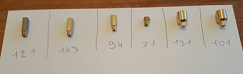

bonjour je souhaite changer les gicleurs sur ma gazinière brandt DCM340WE11( 3 feux gaz et un électrique et un four électrique) j’étais en butane et je souhaite passer en gaz de ville
j'ai donc commandé les gicleurs chez brandt et je ne comprends pas car dans la pochette j'ai 6 gicleur ( 4 qui sont filetés dont un court et 3 longs et puis deux gros gicleurs coniques mais à emmancher on dirait car pas filetés à leur base )
les 3 longs filetés vont je pense à la place des anciens gicleurs mais pas contre je ne vois pas ou vont les 3 autres gicleurs , d’autant que je n'ai aucune notice de cet appareil que j'ai acheté d'occasion .
quelqu'un aurait il svp une notice et saurait ou poser ces gicleurs ?
d'avance merci

Il vous faut faire un rapprochement entre les calibres inscrits sur chaque injecteur de votre appareil et ceux à remplacer. Par exemple pour chaque injecteur, il vous multiplier par le coefficient 0.68, ce qui donne environ 50 pour le 71. L'injecteur en butane calibre 50 sera donc remplacé par le 71.
Les injecteurs emboitable sont ensuite pour le four.

je vais faire comme tu m'as dis pour les injecteurs visable ( en tous cas les 3 longs de 121,143 et 94 ) mais le problème est que je ne sais pas du tout quoi faire du petit gicleur visable de 71 et encore moins des 2 gicleurs emboitables de 131 et 101 car je n'ai pas de four gaz mais électrique à chaleur tournante.
ne serait ce pas des gicleurs d'air ? ( je dis ça j'y connait rien )
ou alors est ce que brandt font un kit généraliste pour toutes leurs gazinières de la gamme et dans celle ci certaines de ces gazinières ont un four gaz ?????
merci d'avance
le 04/08/2018 à 21:01
Le kit est générique. Les autres injecteurs ne vous serons donc pas nécessaires.
