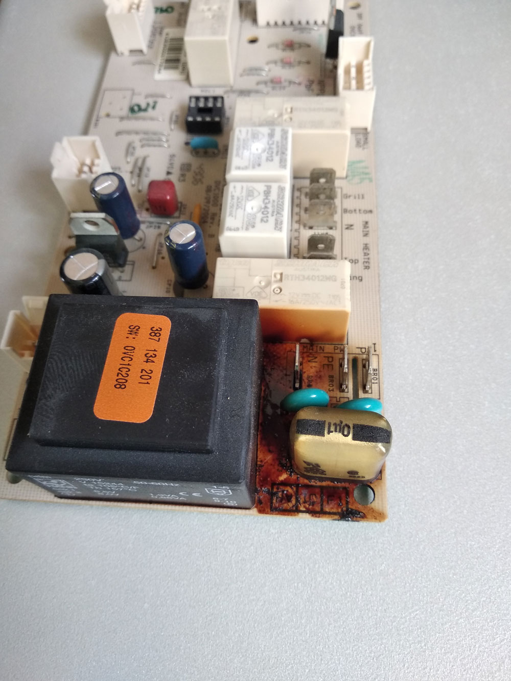

Mon four de marque Faure ne s'allume plus. Le module d'affichage semble ok car je peux régler l'heure et le programmateur mais par contre, lorsque j'appuie sur le bouton "Marche", rien ne se passe.
Je l'ai démonté et j'ai remarqué qu'un halo marron sombre entourait un gros condensateur sur la carte de puissance. Une forte odeur de brûlé se fait également sentir. Je songe donc à remplacer ce module. Est-ce que vous pensez que ça puisse être la cause du pb?
Un code d'erreur s'affiche au démarrage : C32 0159

Oui, le module électronique est détruit il faudra le remplacer. Il doit s'agir de ce module, mais à contrôler avec vos références précises d'appareil:

J'ai remplacé la carte de puissance mais, oh désespoir, ça ne fonctionne toujours pas.
Le code d'erreur est resté le même. Quelqu'un a t'il une idée à proposer? J'envisage de remplacer le four.
le 18/08/2018 à 15:50
La carte d'affichage aura également ris un choc. Voyez également au niveau du thermostat de sécurité éventuellement.
