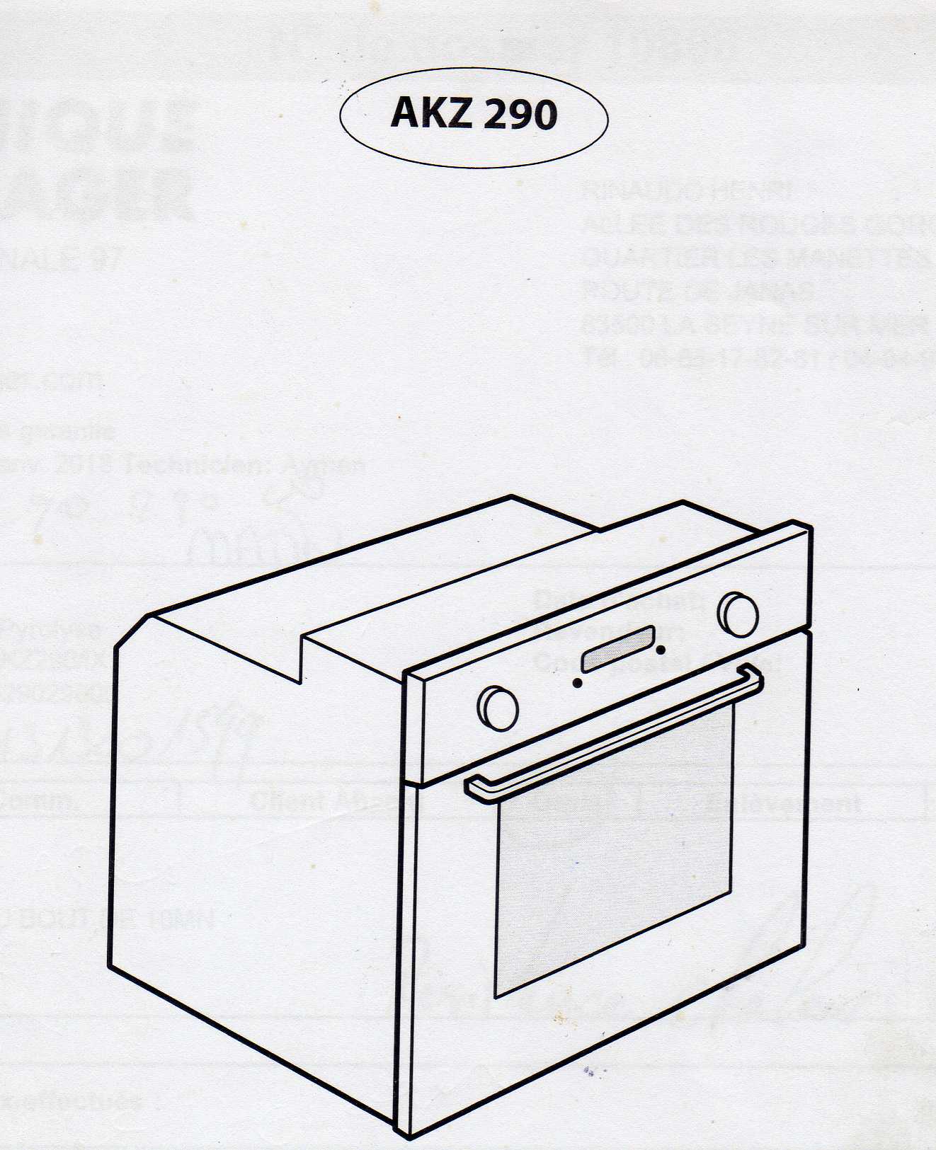

Problème four WHIRPOOL AKZ 290 IX
créé le 08/07/2018 à 15:04
J’ai lancé la pyrolyse du four encastrable qui dure 3 heures.
1 h 30 plus tard coupure de courant EDF le four s’éteint bien évidemment.
Quelques minutes après le courant est rétablit.
Le four reste éteint, aucun voyant du tableau de bord n’est allumé et la porte du four reste verrouillée.
Je vérifie la prise sur laquelle le four est alimenté en branchant un sèche-cheveux et il fonctionne.
Qui saurait ce que je pourrais faire pour réparer cette panne.
