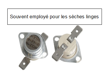

Il peut s'agir d'un petit thermostat réarmable, de type klixon. Il se trouve sous les première tôles du four en général.

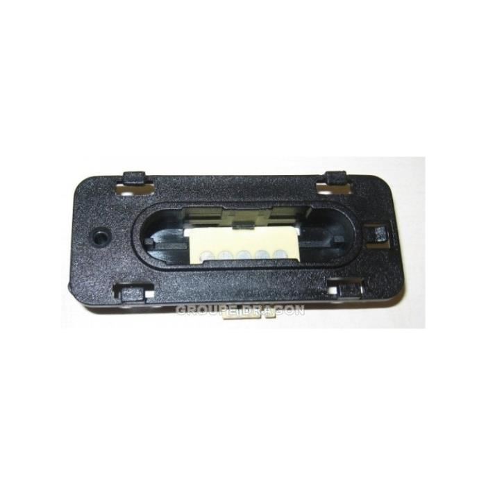

j'avais déjà regardé à l'avant du four, côté gauche, sous le capot supérieur, il y a une clef hardware (je crois que cela s'appelle comme ça). je l'avais débranché hier et remis,je mets en photo cette pièce sous le capot sinon j'ai rien d'autre en dessous, si c'est un klixon type rond avec 2 branchements, ils sont derrière le four, comment le réarmer ?? . merci à vous.
le 18/06/2018 à 12:56
Le système de clef n'a aucune incidence pour vous. Le klixon peut être doté d'une tétine pour son réarmement, ou bien simplement à déclament unique, ou encore à réarmement automatique. Faites en mesure à l'ohmètre, ou shuntez le pour test.

je suis novice, j'ai vu qu'il y avait une pièce derrière le four ressemblant à un klixon comme sur la photo, je ne pense pas qu'il y ait un bouton rouge dessus pour réarmer ni même un petit trou sur cette pièce pour le réarmer, vous confirmez que c'est bien cette pièce qui est le problème ?
donc prendre un ohmètre, si les chiffres augmentent ca veut dire que le courant passent donc il fonctionne ?
comment shunter sans danger, je suis novice.
le 18/06/2018 à 16:35
Ce sont bien des klixons. Il faut les tester à l'ohmètre.

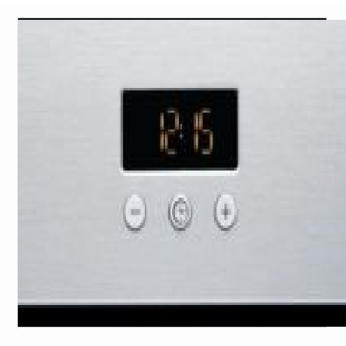

ps: en appuyant sur ces boutons (voir photo ci dessous)il se met en F12.
