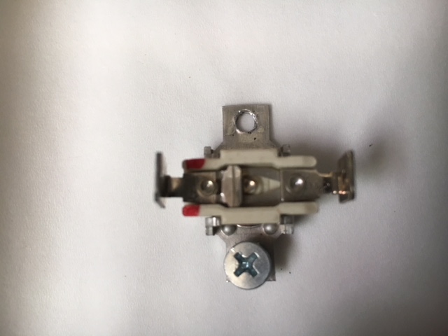

Bonjour a tous !
Le four de notre gazinière BEKO "GSE 67101 G" ne fonctionne plus ... (seulement les plaques vitrocéramique.)
J'ai tester la Résistance + la sécurité thermique + la bobine du ventilo : tout semble OK.
J'ai aussi tester l'arrivée et le départ du courant au différents éléments... tout semble ok..
Je ne voit pas ce qui peut être en panne..
Merci d'avançe pour votre aide !
le 13/06/2018 à 14:27
C'est un klixon. Shuntez-le, le temps d'un test, et voyez le resultat.
