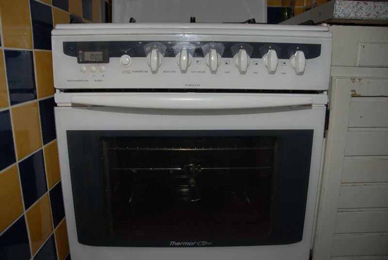

Le four de ma cuisinière pyrolyse Thermor T656PBB ne fonctionne plus alors que la plaque électrique fonctionne ainsi que le tournebroche.
N'ayant plus la notice (introuvable sur le net)j'en cherche la raison alors que le voyant rouge d'électricité est allumé en permanence comme visible sur la photo jointe (voyant lumineux au dessus du bandeau Sélection) . On me parle d'inverser les fils mais comment ?
Merci pour vos conseils
le 06/06/2018 à 18:30
ce peut être un soucis lié au thermostat de sécurité (Klixon), ou encore à l'horloge également. Ces deux organe peuvent interdire tout fonctionnement de l'appareil s'ils sont défectueux.
