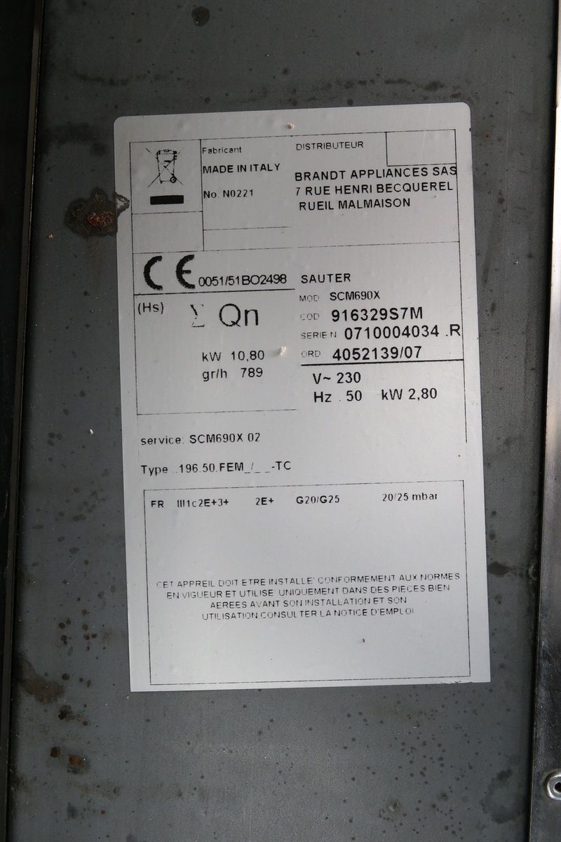

J'ai un problème avec le four de mon piano de cuisine Sauter SCM690X.
Même après 30 min le four ne s’arrête pas de chauffer, le voyant du thermostat reste toujours allumé. Lorsque je tourne le bouton du thermostat la lumière ne s'éteint que lorsque je passe entre 50 et 60° alors que le four est très chaud (on entend le clic du thermostat à cette même température lorsque le four est éteint).
Je pensais au thermostat mais avant d'acheter des pièces, je voulais savoir si je ne fais pas fausse route. Qu'en pensez vous ?
Merci pour votre aide !
le 16/04/2018 à 17:52
Le thermostat doit couper la chauffe lorsque vous le réduisez, si tel n'est pas le cas c'est que son contact doit être collé.
le 17/04/2018 à 12:38
Merci !
Il y a une chose que je ne comprends pas, le contact dont vous parlez c'est bien de clic que l'on entend lorsque l'on tourne le thermostat et qui éteint et allume le voyant témoin de la chauffe ? car lui je l'entends cliquer quand je tourne le thermostat. Le problème c'est qu'il clic toujours environ 55°C...
Qu'est ce que je dois faire du coup ? Changer le thermostat, décoller le contact ?
Est ce que je peu remplacer le thermostat existant par un thermostat universel pour four catalyse qui coute beaucoup moins cher que celui d'origine ?
Merci pour vos conseils !
le 18/04/2018 à 10:21
Oui, un thermostat universel peut tout a faut faire l'affaire; Il faudra peut être prévoir une adaptation au niveau des fixations, mais c'est tout.
