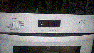

Bonsoir, lorsque je branche mon four Faure, l'heure s'affiche mais apres son reglage, la lumiere du four ne s'allume pas. Lorsque je sélectionne une fonction cuisson, la température s'affiche (ex180°), le voyant marche s'allume fixe ainsi que le voyant regulation qui est fixe alors qu'il devrait clignoter. Si j'appuie su le bouton température du four, il affiche 180° alors qu'il est froid.
Je ne comprends pas le problème. Le courant arrive bien puisque l'alimentation de l'affiche est faite. Merci de votre aide

il est peut être passé en mode démo.
essayez de poster une photo du bandeau du four
le 22/03/2018 à 20:02
Bonsoir, La sonde est ok, et je vous joins une photo de la façade. Je n'ai pas de mode DEMO et pas de code d'erreur.Merci de votre aide

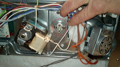

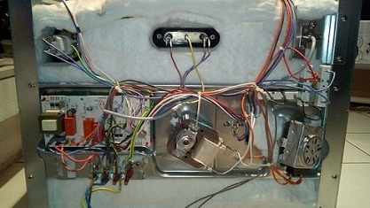

Bonsoir, je vous mets une photo de l’arrière du four. j'ai 2 thermostats de four sécurité
je mets une photo de celui ci dans mon prochain message.
le 23/03/2018 à 20:07
Voici le thermostat four sécurité de l' arrière du four.Le deuxième se trouve sur la cuisinière voute.En testant les 2 thermostats avec le ohmmètre; celui-ci émet un bip à chaque fois.
le 24/03/2018 à 09:15
Shuntez le, vous serez fixé.

le 25/03/2018 à 18:44
Ok, donc en ce cas reste le module électronique.
le 25/03/2018 à 18:59
Que dois je faire?
le 26/03/2018 à 12:23
Le remplacer...
le 27/03/2018 à 18:13
Quand vous dites le remplacer, vous parlez de la carte électronique qui se trouve à gauche sur la photo? si c'est cela vu que le four à 13 ans, ce modèle de carte n'existe plus.
peut on tout de même faire un changement?
Cdlt
