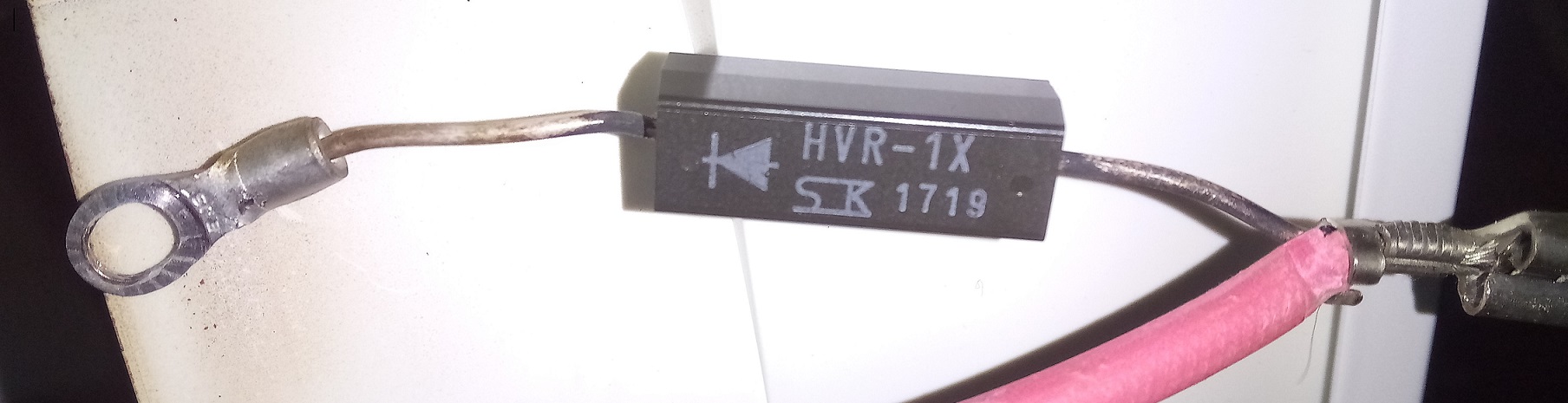

j'ai un four micro onde AEG MICROMAT
Ref : MC125DEURO 61183610000
Le symptôme est le suivant le fusible 8A saute quand on met quelque chose a chauffer.
Je soupçonne la diode HT d’être le PB (elle est complètement noir et c'est noir autour aussi)
Cela peut il etre la cause de mon PB ?
Autre question la diode est une HVR-1X, je ne trouve que des HVR-1X3 ou HVR-1X7 est-ce la même chose ?
je vous remercie par avance de vos réponses et de votre aide.
Thierry

Il faut effectuer une recherche avec vos références d'appareil; Il sera certainement possible de trouver une pièce générique ensuite.

merci pour votre réponse j'ai trouvé grâce a un site l'équivalence hvr39.
Par contre les symptômes correspondent-ils bien ?
a savoir cela fait soit sauté le fusible soit le différentiel (au moment de la mise en route de la cuisson)
Thierry
le 22/03/2018 à 10:04
Si la diode est en court-circuit, oui, vous aurez ce type de symptômes.

suite du dépannage.
J'ai reçu et changé la diode HT, le four ne disjoncte plus tout fonctionne ou presque il ne chauffe plus par contre tout le reste fonctionne normalement.
j'ai pas de fusible HT.
Le magnétron entre borne 0.7 ohms et infini entre bornes et masse.
des conseils ou idée pour la suite du dépannage ?
