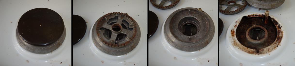

Je possède une vieille gazinière Arthur Martin Electrolux qui fonctionne actuellement avec une bouteille de gaz. Suite à un déménagment, je souhaite la raccorder au gaz de ville. Le problème et qu'à première vue, il n'y as pas de gicleur sur cette machine !! Lorsque je démonte le bruleur, il y a un "tuyau" qui descend dans la machine. J'ai pris des photos pour vous montrer (ci joint, "démontage" du bruleur).
Je n'ai pas la référence de la machine, il n'y as pas de plaque signalétique.
Est-ce possible qu'il n'y ai pas de gicleur? Si non, où se trouvent-ils? Si oui, que faire dans ce cas là pour passer en gaz de ville?

Il y a bien des gicleurs sur votre appareils, mais ils sont situés en bas du "tuyau" de chaque foyer.
Vous devrez les remplacer par des gicleurs gaz de ville. Il vous faudra néanmoins connaitre le modèle de votre appareil.

Effectivement, j'ai trouvé les gicleurs ( en démontant la plaque blanche sous les bruleurs ). Le problème maintenant est de trouver la plaque signalétique. J'ai regardé partout et je ne vois rien.
Y'a-t-il une autre solution ou un autre en droit à chercher?
