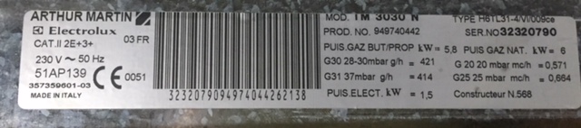

Bonjour, le petit feu gaz ne s'allume plus (plus d'étincelle bougie) en appuyant sur le bouton.
j'ai testé avec les allumages des autres feux et l'étincelle apparaît, le feu s'allume et se maintient.
Donc cela doit provenir du bouton du petit feu.
quelle réparation dois je prévoir?
Plaque 3 feux gaz + 1 éléc.
Arthur Martin Electrolux Sérenis
mod. : TM 3030
N° série: 32320790
MERCI D'AVANCE
