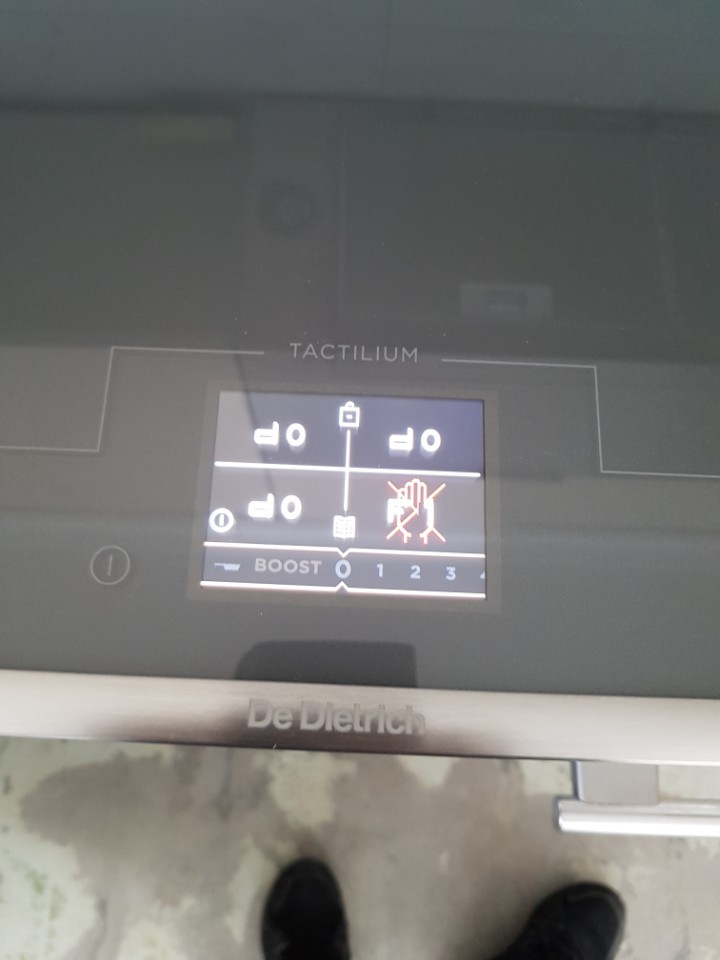

Je suis un coréen qui a acheté une plaque de cuisson de dietrich.
après j'ai installé le produit, il y a les codes comme la photo.
Je voudrais savoir pourquoi y a.
Merci beaucoup vos aides.
Chan.

Do est un code panne indiquant un problème de communication entre les cartes de puissance de d'affichage.tentez une coupure de courant prolongée pour voir si le soucis disparaît.

Vous avez au moins deux problème, indicateur de chaleur résiduelle (la main) et le code d0...
DPI7698G est la remplaçante de la DTI1358DG (Table à induction ix8)
D0 Arrêt de sécurité : échec liée à la surveillance logicielle de sécurité
(Incohérence de mesure de température, défaut logiciel …)
Peut apparaitre avec d’autres codes
privatcontacts-arobase-gmail
D0 Safety shutdown: failure due to software security monitoring
(Inconsistency temperature measurement, default software ...)
Can appear with other codes
