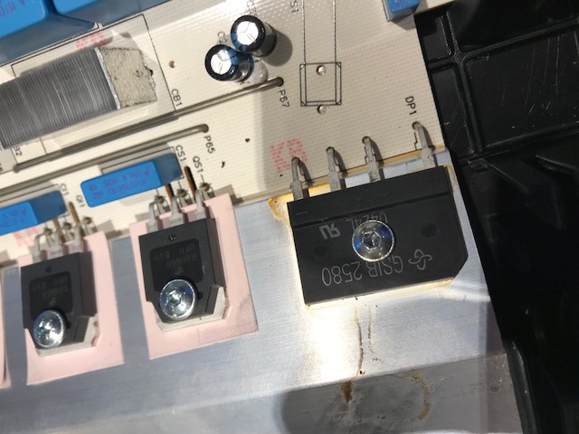

Ma plaque de cuisson est en défaut électrique.
Il y a eu une infiltration d'eau au travers de la vitre cassée.
J'ai commandé la vitre déjà et laissé séché. Mais le défaut électrique continue. Meme les interrupteur mis sur 0, des que la plaque est branchée, elle fait disjoncter.
Le modèle est une siemens E-NR: EH512502E / 01 FD 8503000094 C.I.F A-28/893550
Ci-joint la vue éclaté du modèle.
J'ai des base en électrotechnique et du matos (multimètre...); mais là je suis un peu perdu sur le diag.
Merci d'avance de votre aide,
Cordialement,

Dans un premier temps il faut ouvrir la plaque, et nettoyer l'endroit ou la coulure à eu lieu. ce pourrait être suffisant pour supprimer le défaut.
le 06/03/2018 à 18:36
Merci de la réponse.
La coulure n'etait pas sur beaucoup d'elément. Essentiellement l'espèce de radiateur et un des composant vissé dessus.
Ce que je trouve bizarre c'est que tout éteint elle fait déjà disjoncter.

J'ai démonté complétement la plaque.
J4ai débranché tout les branchement sur la carte principale. mais des que je branche la prise, cela disjoncte. La mesure de resistance entre le neutre et la phase me donne 1.5M Ohm. Il n'y a pas grand chose au niveau de la coulure.
le 07/03/2018 à 10:14
Voyez qu'il n'y ai un amorçage au niveau du bornier de raccordement par exemple. Sinon il faudra remplacer le module électronique au complet.

Bonjour kharacho;vu la trace de la coulure visible sur la photo je ne serai pas étonné qu'au moins le pont de diode soit en cc.
cordialement.

commencez par tester le pont de diodes et les transistors IGBT, si court-circuit à changer.
cordialement.
