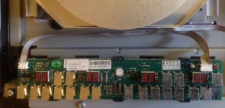

Les 2 plaques vitrocéramiques de gauche de ma cuisinière DE DIETRICH fonctionnent plus.
Avant de changer la carte clavier de gauche qui coûte cher, puis je intervertir les cartes claviers droite et gauche pour être certain de l'origine de la panne ?
Merci pour votre réponse
Bernard
le 05/03/2018 à 18:44
Vous pouvez inverser les deux module électronique de puissance sur cet appareil. Si le problème persiste, alors le module d'affichage sera HS. Sinon ce sera le module de puissance.
le 05/03/2018 à 19:51
99,99% des cas carte de puissance hs donc à réparer ou à changer.
cordialement.
le 05/03/2018 à 21:23
MESSAGE DESTNE A SEBMENAGER
Si je comprends bien il faut que j'inverse les cartes de puissances et non les cartes de clavier pour tester la carte de clavier gauche ?
le 06/03/2018 à 12:15
Oui c'est exactement cela, elles sont identiques.
