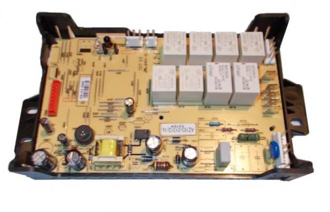

Suite a un surtension du réseaux EDF, (326 v)
Mon four na pas apprécié, la carte de puissance a eu 2 condensateur qui on un peut gonflé et le composant sur la photo ( la photo a été copier sur votre site mais c'est la même ) , et un klicson a cramée.
Je pense que le composant bleu est une Varistance je ne peut plus lire la valeur, pour la remplacer.
cordialement Pello2

Vous pouvez supprimer le composant bleu, voyez ensuite si le module fonctionne tout de même, mais à défaut, il faudra le remplacer.

après recherche sur la toile, j'ai trouver la référence de la varistance S10K275, j'ai récupérer aussi 2 condensateurs de 4.7 uf ( dans le culot d'une ampoule Economique ) c'est pas pour gagner 90 centime mais j'habite a la campagne, il y a pas de magasin pour les composants.En espérant qu'il n'y a rien d'autre qui a lâché
je soude tous ça et je vous tient au courant
Merci beaucoup
