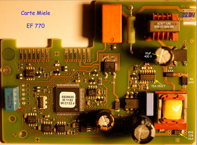

La carte électronique du capteur d'oxygène de mon four Miele H4641 BP KAT NR est en panne (panne 44), la diode de la marque Vishay référence SS était brûlante, voir la photo.
Cette carte comporte un circuit TEA 1522T, et malgré son remplacement, ainsi que des diodes(pont diodes, diodes SS et RK), et du condensateur 10µF, la panne persiste, pire plus de code 44, car la carte n'est plus détectée.

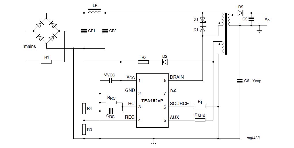

Apparemment c'est toujours un problème d'alimentation. Pas de tension V0 mesurée au niveau du condensateur C5 si vous regardez le datasheet NXP du TEA1522T.
Après lecture du datasheet je n'ai pas compris le principe de fonctionnement du TEA 1522T (role de l'inductance à 3 bobines située au dessus de la diode BYG 228 et du role de l'opto-coupleur utilisé par Miele).
Apparemment cet ancien composant TEA 1522T fabriqué à l'origine par Philips puis par NXP est responsable de pas mal de pannes dans les appareils électroménager Miele utilisant ce composant... il y en a deux dans ce four...
Pour l'instant j'ai débranché cette carte afin de continuer à utiliser le four.

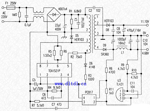

Bonjour, j'ai au problème identique sur une carte MIELE ELP314. La théorie (pas simple) du TEA1522 est expliquée dans la note AN00055 de NXP. L'optocoupleur sert au feed-back pour réguler la tension secondaire. Avez-vous trouvé la cause du problème? Est-ce le 431I (TL 431) référence de tension. merci pour votre aide. Cordialement.

Je vais étudier la théorie du TEA 1522T pour essayer de comprendre la cause de l'échauffement du Transzorb TVS. Dans mon cas il a été détruit.
J'ai trouvé un schéma avec régulation de tension (PJ).

En plus du TEA 1522T j'avais changé le pont redresseur, le condensateur 10µF, les trois diodes SS 6AA, RK 6AA, et BYG 22B V6A, mais cela n'avait pas suffit pour faire fonctionner la carte...

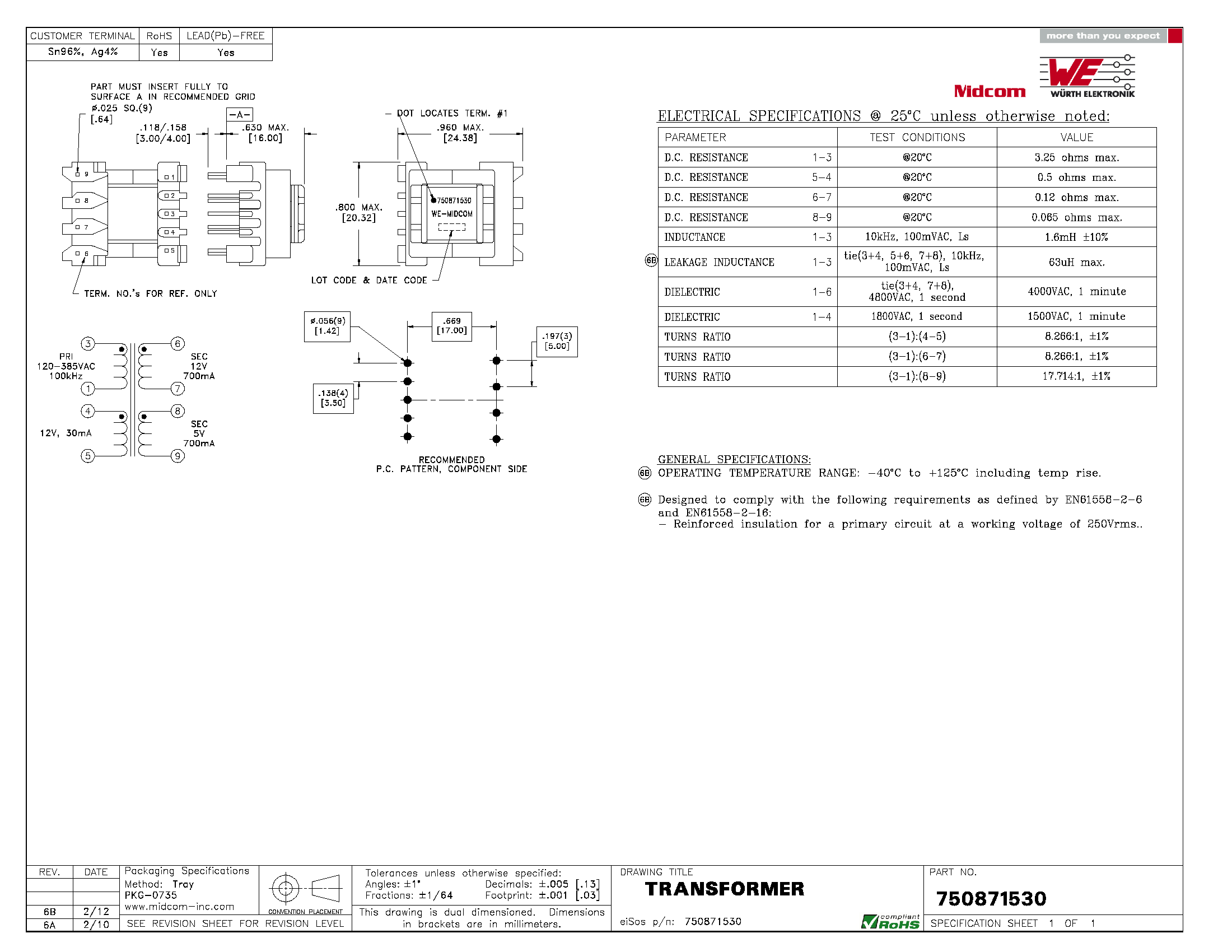

J'ai mesuré pas mal de composants sur la régulation secondaire et tout a l’air Ok. Par contre le transformateur (PJ) pourrait avoir une spire en court-circuit (claquage interne). En effet son inductance est inférieure à celle annoncée et son comportement en impulsion est anormal (or il doit fonctionner en résonance à 100 kHz).

Suivant le schéma datasheet :
La bobine LF et le condensateur CF2 ne sont pas utilisés sur la carte Miele, CF1 représente le condensateur 10µF.
Z1 correspond à la diode SS-6AA
D1 à la diode RK-6AA
et D6 à la diode BYG 22B V6A.
Le pont de diodes coté alternatif est raccordé au secondaire d'un VOGT UN -570 17 006 00 sur la carte Miele.
Concernant les diodes, il s'agit de diodes de la marque VISHAY.

le 12/09/2018 à 17:17
Ma demande n'était pas claire. Je souhaitais me faire confirmer la dénomination commerciale des diodes avant de les acheter.
En me servant de la doc Vishay j'ai trouvé les références SMJ188A pour la diode SS (qui est marquée SS62A sur ma carte) et RS3K pour la diode RK (qui est marquée RK61A). 61 et 62 semblent être les datecodes des diodes.

J'ai finalement réussi à trouver le temps de construire mon testeur de transformateur à résonance. Hélas il a démontré que les transformateur était OK. Il est vraisemblable que la panne est du côté secondaire mais je suis à court d'idées.
