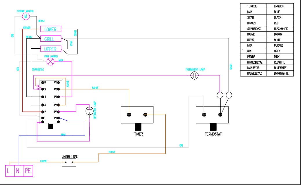

bonjour, j'ai changer le commutateur de four High one HI63CNCN/1 mais ca ne fonctionne. Je me suis tromper dans l'ordre des fils et j'aimerais trouver le schéma de branchement.Merci d'avance

bonjour, j'ai changer le commutateur de four High one HI63CNCN/1 mais ca ne fonctionne. Je me suis tromper dans l'ordre des fils et j'aimerais trouver le schéma de branchement.le 07/01/2018 à 16:07
