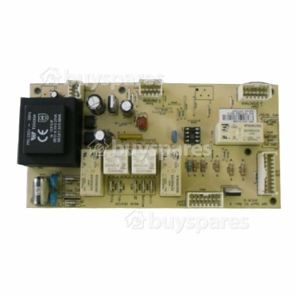

four Arthur Martin AOC45440X.
La résistance du haut ne fonctionne plus,elle n'est plus alimentée en courant, j'ai vérifié, la résistance n'est pas cassée, j'ai aussi vérifié. Le four marche et chauffe à bonne température en chaleur tournante grâce à la résistance du bas.
est-ce la platine de puissance su'il faut changer?

Il faut avant toute chose contrôler la valeur de la sonde de température. Il faut ensuite sélectionner le bon module électronique en fonction du code usine en 94 de l'appareil.
