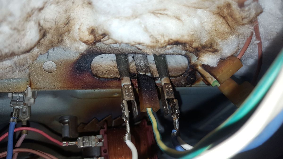

j'avais testé plus haut la résistance de voute: 20 ohms
J'ai testé la résistance circulaire: 33 ohms
mon four n'a pas de résistance de sol
Les valeurs semblent correctes je suis un peu dans l'impasse
par contre à l'arrière du four, au niveau des branchements de la résistance circulaire, c'est "un peu brulé" je sais pas si c'est normal voir la photo
