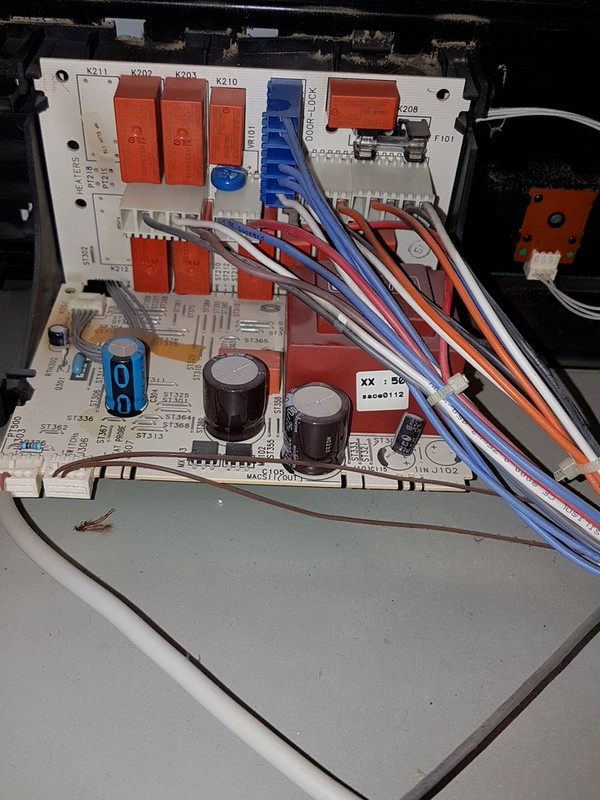

Mon four Electrolux Arthur Martin FE 6425X ma affiché un code F5 d'après ce que je comprends ce pourrait être la carte de puissance (relais collé) . Depuis mes investigations de ces derniers jours cette carte n'est plus approvisionnée (330354820) et de toute maniere coute plus cher qu'un four neuf 374.00€. Il ne reste plus que la solution de trouver quel relai est en cause pouvez vous m'indiquer sur le model de carte en photos quel relai est-ce. Il y a plusieurs relais schrack RT334012.Je précise que la carte fait partie intégrante de son support et est bien en angle droit.

C'est sans doute un relais qui commande une résistance. Références complètes de l'appareil ?
le 05/01/2018 à 11:38
Oui je pensai bien à un relai mais lequel des relais RT334012 ou les plus petit que l'on voit sur la photo.

ce code est un code de surchauffe. Est-ce que vous avez déjà constaté que le four chauffait tout seul alors que le bouton n'était sur aucun programme? ou avec la résistance thermique supérieure très rouge? et donc le four chauffant beaucoup?
si oui, alors c'est surement le relais de la résistance thermique supérieure qui se colle. Il faut le changer.
Sur votre photo, le relais fautif est le 2ème en haut, en partant de la gauche. Il faut le dessouder (6 pins à dessouder). Et vous pouvez récupérer le 1er relais en haut à gauche, qui n'est pas utilisé d'après votre connectique.
