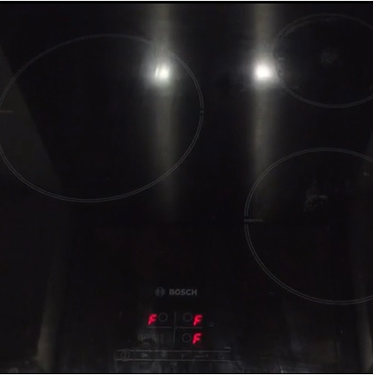

Ma plaque de cuisson affiche le code erreur F0, j'ai arrêté et remis en marche le disjoncteur mais rien ne change.
référence: PIM611B18E

F0 est une anomalie donnée pour une problème de connectique. C'est un point que vous pouvez vérifier dans la plaque, ou un défaut de composant électronique. En ce cas un contrôle visuel sera nécessaire.
