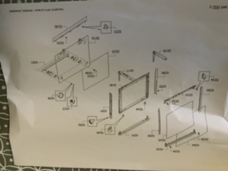

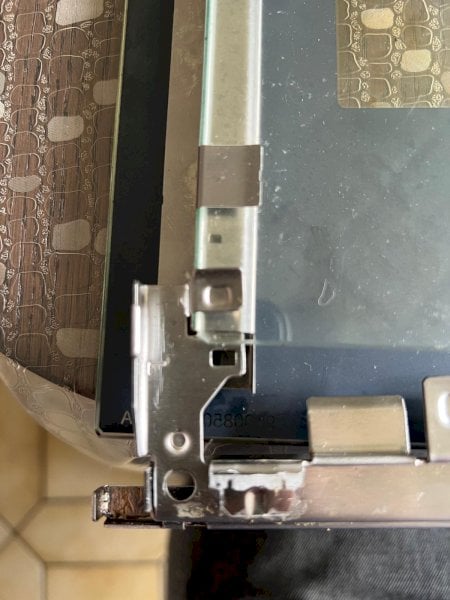

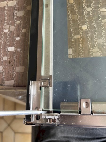

Suite à débordement d'une casserole, cela à couler entre les deux vitres intérieurs de la porte de mon four BOSCH HBG672B1F05
J'ai réussi à démonter les vitres extérieures mais les deux intérieures ou cela à couler sont prises dans un cadre en inox et je ne vois pas comment faire pour les démonter à part tordre l'ergot qui se trouve de chaque côté au risque de le casser;
Pour pouvoir faire coulisser les vitres pour les nettoyées.
J'ai fait des recherches sur internet , je n'ai rien trouver . J'ai appeler le SAV BOSCH à part me proposer la venue d'un technicien qui risque de me coûter un bras.
Donc si une âme charitable pouvait m'aider cela serait sympa.
Je précise c'est les deux vitres qui sont à l'intérieur de la porte du four , il y a 4 vitres en tout.
Je sais démonter les vitres du cadre de la porte mais, je ne vois pas comment enlever les vitres du cadre qui les maintiennent .
En remerciant par avance ceux ou celles qui pourraient m'aider.
Cordialement Emile

Bonjour ,
J’avais réussi à trouver la solution j’ai réussi à me procurer l’éclaté .
Je croyais que j’avais mis la solution sur le forum.
Donc, il démonter la porte du four comme indiqué dans la notice il faut être deux pour le faire.
En fois la porte démonter il faut enlever les vitres les posées sur une table bien à plat et au niveau du cadre sur les côtés au quartes coins il y a des petits clips il,faut les enlever délicatement à,l’aide d’un petit tournevis plat et après vous aurez accès aux vitres , attention il y aller tout doucement pour ne pas risquer de casser les vitres .
Je m’excuse si , je n’ai pas répondu plutôt mais j’étais persuadé que j’avais mis la réponse sur le forum.
Cordialement Emile 363

Bonjour, possible d'avoir une photo plus net ? Je ne m'y retrouve pas trop.... Ou m'envoyer le fichier ce serait cool. Merci

Rien de nouveau pour la vue plus explicite et plus grande afin de voir mieux les détails merci
le 14/05/2026 à 09:06
Image externe interdite. Il faut utiliser le gestionnaire d'images.
le 14/05/2026 à 09:10 [édité le 14/05/2026 à 09:12]
 Vue pour le démontage
