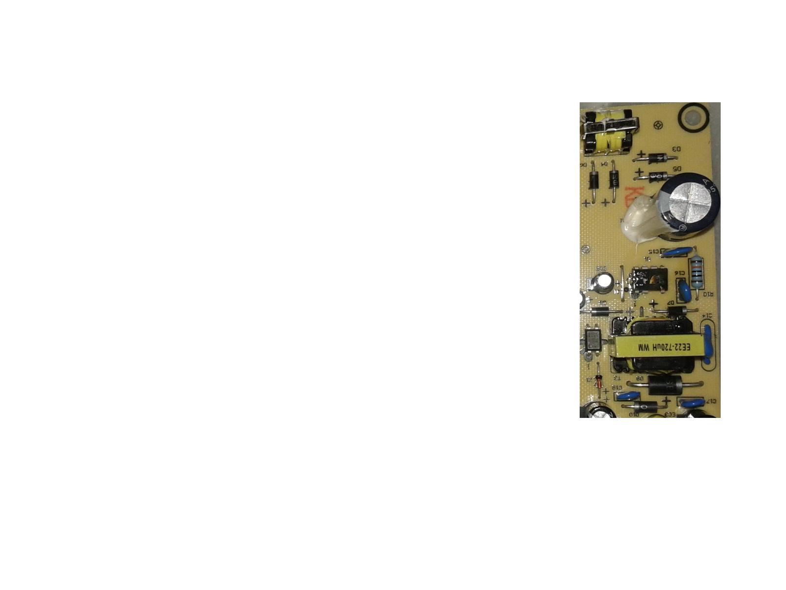

Bon j'ai trouvé un seul composant amoché sur la carte électronique du filtre (cf. lien composant U1)
Avant d'envisager le remplacement j'aimerais être sur que le problème viens de là et surtout en connaitre la cause pour éviter que cela se reproduise.
Un avis, conseil?

Bonjour Moleskine, vous pouvez dire que vous avez une chance de C j'ai eu le meme probleme.regardez ça.
le 13/12/2017 à 16:24
C'est dingue! C'est donc un problème courant.
Quel a été votre solution pour réparer l'appareil? un simple remplacement à suffit?
le 13/12/2017 à 16:30
oui mais pas que la piece qui a pété c'est du à une diode avez vous un multimetre?

voici une autre photo

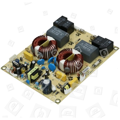

Je pensais acheter la carte complète pour la remplacer (cf. Lien)
le 13/12/2017 à 17:04
ca pas non laissez tomber avez vous un multimetre ?

y'a des diodes à verifier et de quoi déssouder et souder les composants
le 13/12/2017 à 17:37
Vous auriez les reférences des composants? que je puisse les récupérer dans le même temps que je dégote le multimètre et un fer a souder?
le 13/12/2017 à 17:58
"TNY180PN" "SR2A0"

sur radiospare c'est pas la bonne reference 280 et pour la diode equivalent SR2100
le 13/12/2017 à 19:28
et le comutateur (cf. lien)

attention moleskine c'est un tny 280 pas 180 bien regarder

Le TNY280PN peut tout a fait remplacer le TNY180PN. Les datasheet montrent les même caractéristiques.
le 13/12/2017 à 20:06
moi j'ai mis le 180 et la DIODE SR2100 et 2 diodes 4007 en CC sans oublier le fusible
