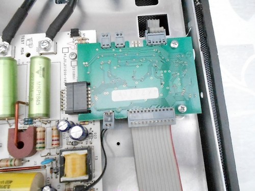

après avoir dejà dépanner grace à ce forum beaucoup d'appareils,aujord'hui,c'est une plaque à induction qui m'embête et là c'est une première.Voilà ce qui ce passe.Avant tout sa Réf est Z-60-4C de chez Baumatic.Elle fonctionnait bien ,après l'avoir utilisé,quelques minutes plus tard nous l'a remettons en marche pour chauffer une casserole ,la même qu'avant et là l'afficheur de la plaque clignotte,et pareil pour toutes les plaques comme ci on mettait une casserole non induction.Il n'y a pas de message d'erreur,alors qu'elle fonctionnait 15 mn plus tard et encore .J'ai remarquer que lorsque je met l'oreil auprès de la casserole et que j'allume la plaquue le feu correspondant ,j'entend un petit clic et un bourdonnement comme si elle se mettait en marche et stop elle s’arrête et ensuite on dirait qu'elle veut relancer;ceci pour les 4 plaque de chauffe.J'ai fait ces tests après l'avoir débrancher totalement pensant qu'un simple resEt aurait suffi,mais non toujours pareil,je suis certain qu'il ne doit pa y avoir grand chose,je pense mais voilà:la question c’est QUOI,

bonjour gthum si possible modele de la plaque et photos de la carte de puissance.cordialement.

En voici une autre.
le 15/12/2017 à 16:43
Bonjour gthum, sur la carte de commande(celle qui est sur la photo)en dessous 3 condensateurs alu à changer.
le 15/12/2017 à 19:59
Merci kamkoum66 pour la reponse ultra rapide,cest la petite platine verte je suppose ,personnellement je men douter un peu je vais donc la démonter.Par contre ou puisje les trouver ces condos pour que je puissent les changer et vous tenir au courant.

le 15/12/2017 à 20:31
pas de quoi gthum les remplacer par des chimiques par contre il faut une certaine dexterité pour les dessouder pour ne pas abimer le circuit.
le 16/12/2017 à 09:01
Bjr,Kamkoum,effectivement,je viens de l'a démonter,je ne sais pas si je vais y arrivé,vous ne savez pas où je pourrais éventuellement en commander une ;je cherche sur le net mais je ne trouve pas de plus pas trop de renseignement sur la platine .

Bjr,
j'ai vu maintenant comment dessouder les condensateurs alu.J'avais tellement l'habitude avec les chimiques ou autres (avec des pattes) que je ne voyait pas comment faire ,maintenant c'est bon,on en apprend tous les jours ,par contre c'est leurs valeur.J'ai un gros condos et 2 petits identiques,sur le gros c'est écrit en vertical 58 47 6F et les petits 64 10 16F.si je voudrait mettre des chimique quels serait leur valeurs et si je voudrais remettre des alus à quoi ces valeurs correspondent elles pour que je puissent les commander .

le 18/12/2017 à 17:00
2 condensateurs 10 uf 16 v
et un de 47uf 16 v
