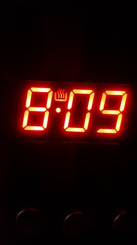

Bonsoir, je suis à la recherche de l'explication d'une symbolique sur un affichage de four de marque AK500 7D 3G. Ce symbole est une image de casserole chaude entre l'affichage de l'heure et des minute. Aucune information dans le manuel fourni avec le four. Est ce que l'un d'entre vous sait il ce que celà veut dire? Je suis presque sur que ce symbole n'était pas présent quand je l'ai installé à son emplacement.

C'est peut être une option ajoutée par le fabricant sur sa nouvelle pièce. Il peut s'agir d'une indication pour dire que le four est encore chaud par exemple.

Bonjour Sebmenager, je ne pense pas car le symbole est présent alors que le four n'est pas en fonction, juste l'affichage, je ne comprends pas car je ne le trouve pas dans le mode d'emploi. Je joins une photographie de l'affichage en question, à moins que celà ne veuille dire que le four est prêt pour la chauffe mais comme je n'aime pas les approximations, je voulais savoir la signification exacte.

Le mieux est d'interroger le service consommateur sur ce cas. Il est probable que cette option soit présente uniquement sur les pièces en SAV, et qu'elle n'ai pas de signification particulière sur votre appareil.

Bonsoir, je reviens pour vous indiquer que j'ai trouvé la signification, et comme le savoir ne vaut que si il est partagé, je vous communique la signification à savoir: Opération manuelle, ce sigle s'affiche uniquement quand aucune programmation n'est programmé et que le four est laissé au libre usage du consommateur. Donc le fait que je n'avait pas vu le sigle s'afficher, laisse penser qu'il faut manœuvrer le four une première fois pour que ce dernier s'initialise et ensuite le symbole apparait.
