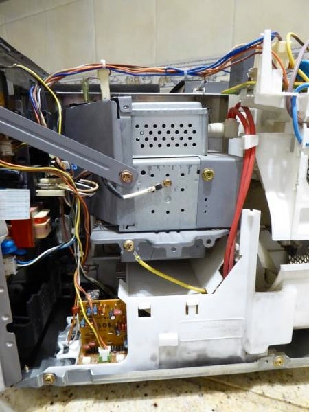

le 01/12/2017 à 17:42
Faites un photo coté magnétron, nous vous orienterons.

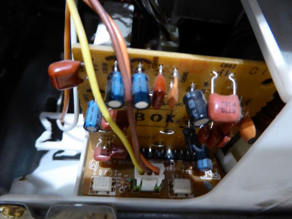

le 02/12/2017 à 07:50
Voici la photo dans l'axe du magnétron tout en bas fixer sur le châssis .
Je ne sais pas si tu vas voir grand chose ?
le 02/12/2017 à 09:58
Pas vraiment non, il faut une photo plus globale.
le 04/12/2017 à 19:16
Bonsoir Sebmenager,
Je ne sais pas si s va t'aider pour me guider ?
le 06/12/2017 à 09:36
Des news ?
le 06/12/2017 à 11:16
Vous avez un module électronique en bas, sous la protection blanche. C'est certainement lui la cause de votre problème.
