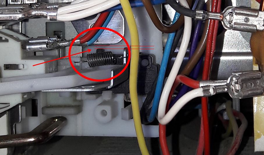

Mon micro onde BRANDT (modèle 1820) fait déclencher le disjt 16A du tableau et pas le différentiel, lorsque j'ouvre la porte alors qu'il est en fonctionnement.
En clair:
Je ferme la porte
Je tourne la minuterie
Je le raccorde sur la prise 220V
Il fonctionne
J'ouvre la porte ..... il déclenche le disjoncteur 16A du tableau
J'avoue que j'ai un peu de mal à comprendre .....
Quelqu'un aurait-il une idée ?

C'est un des contact de porte qui ne s'ouvre ou ne se ferme pas dans l'ordre ou cela devrait se faire. Il faut observer l'appui des pênes de porte pendant l'ouverture de celle-ci, appareil ouvert. Voyez notre tuto sur les fours micro-onde avant démontage.

Effectivement, dans la série des 4 contacts qui sont sur l'ouverture et la fermeture de porte, le dernier en bas n'est plus attaqué par la came plastique porte ouverte ou fermée.(voir photo). Il reste quelques millimètres avant que cela ne touche
Problème, ce truc est carrément inaccessible sans tout démonter .....
Aurais-tu une solution plus facile sinon, je démonte ....

La photo

Oui c'est l'inconvénient lié au démontage. Il faudra changer cette pièce en ce cas.

Voilà, problème réglé, je ne suis pas certain que le déclenchement venait de ce réglage car lorsque le four est tombé en panne il était en fonctionnement ....... donc affaire à suivre.
