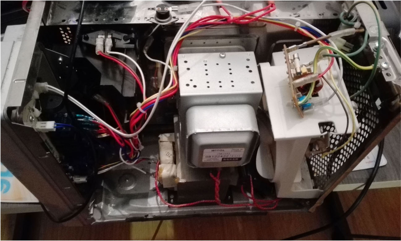

Bonjour, c'est un micro onde cmc 2395 ds.
J'ai contrôlé le fusible le câble et la prise d'alimentation OK. Je recherche des infos sur les sécurités qui empercheraient l'alimentation de la carte électronique des commandes de façade.

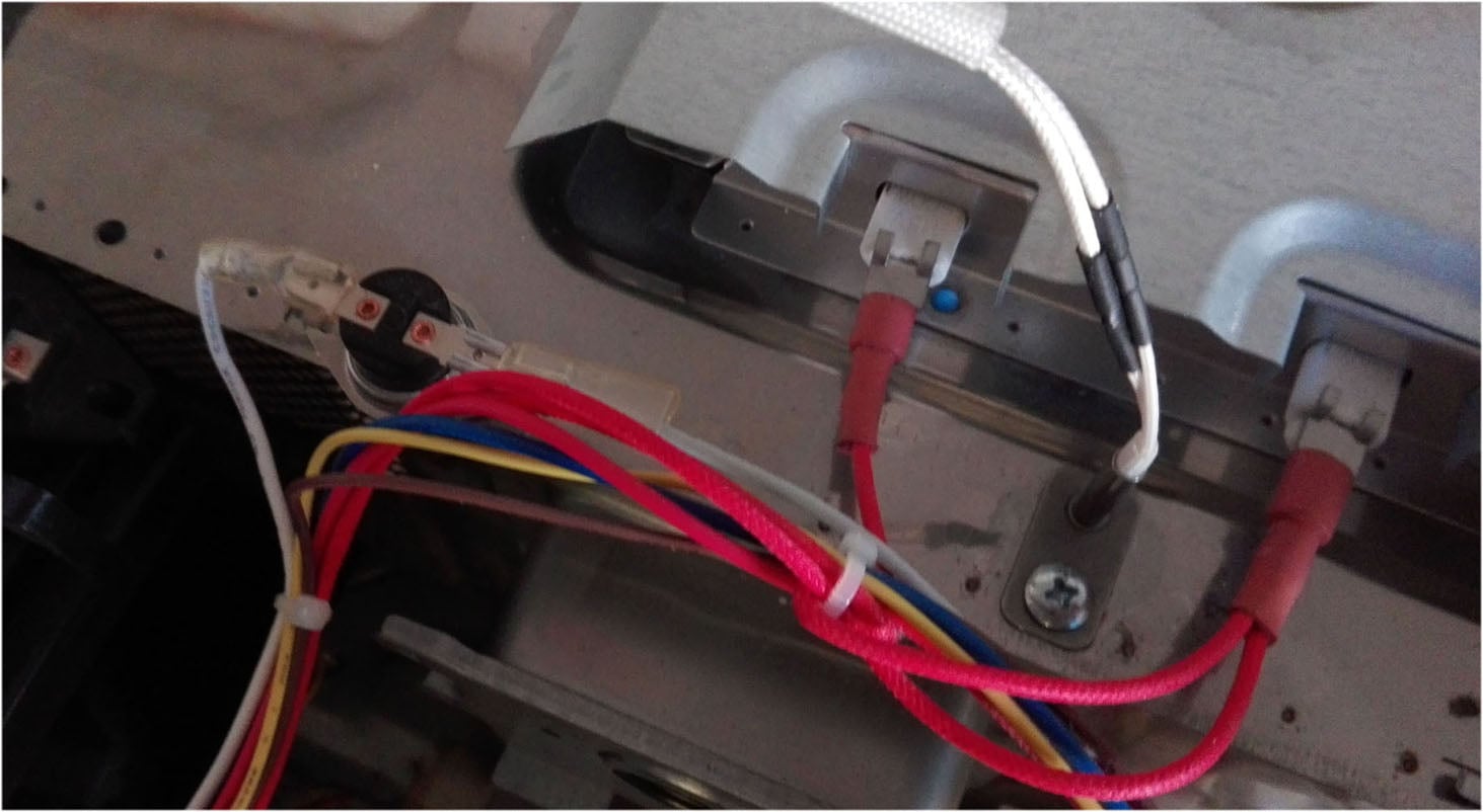

Il y a le petit klixon/thermostat en haut sur la cavité qui peut interdire tout fonctionnement.
le 16/10/2017 à 17:49
Bonjour et merci de votre réponse, voici une photo ou l'on voit 2 composants sur le dessus du four, celui de gauche le rond et plat ,répond à l'ohmmètre.
le 17/10/2017 à 10:22
Répondre n'est pas suffisant. Il faut déjà le débrancher et faire une mesure précise de sa valeur.
le 17/10/2017 à 17:45
Le petit composant blanc à droite sur la photo sur calibre 200 Kohms ne répond pas.
sur 2 Mohms il répond .245
JL
le 17/10/2017 à 18:06
C'est une sonde, il faut mesurer le klixon/thermostat de sécurité.
le 17/10/2017 à 21:41
Oui j'avais pensé que c'était une sonde puisque je l'avais sorti du chassis. j'ai indiqué dans mon post que la petite sécurité répondait à l'ohmmetre en j'aurais du dire qu'elle conduisait le courant car j'ai fait des mesures entrées sorties. valeur 000

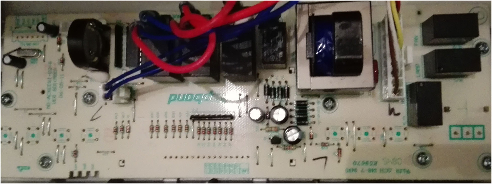

J'ai également testé les micros contacts de porte au repos et en service ils répondent ou pas selon que j’appuie ou pas. Il ya 3 relais sur la carte Electronique je sais qu'ils ne collent pas
le 17/10/2017 à 22:10
Pour info la carte électronique. Si quequ'un peut y trouver une sécurité

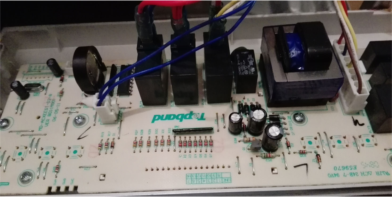

le 17/10/2017 à 22:27
Une autre vue

Le module électronique est t'il alimenté ?

le 18/10/2017 à 22:04
Bonsoir, la carte est alimentée en 230V par fils rouge et bleu par le bornier blanc à cinq
connections sous le transfo (photo)
Resterait a trouver un composant de sécurité, vous avez une idée ?
le 19/10/2017 à 15:55
Voyez l'état des composants sur le module électronique éventuellement, mais elle est sans doute en cause.

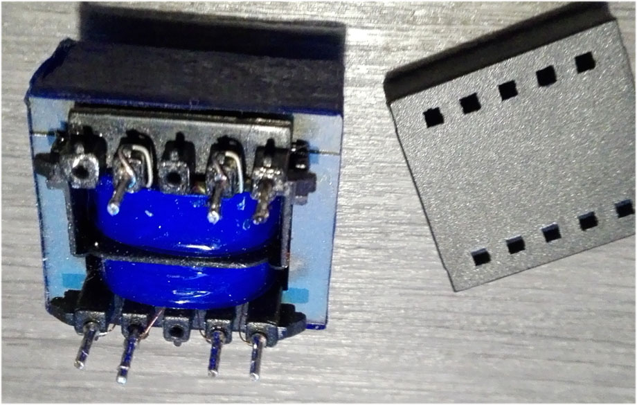

le 19/10/2017 à 21:42
Re, je viens de sortir le transfo d'alim de la carte, le primaire ne répond pas à l’ohmmètre je l'ai alimenté en 230V et rien aux secondaires. (5 et 12 V)
Reste à trouver un transfo avec le bon entraxe et les bonnes tensions au bon endroit.
