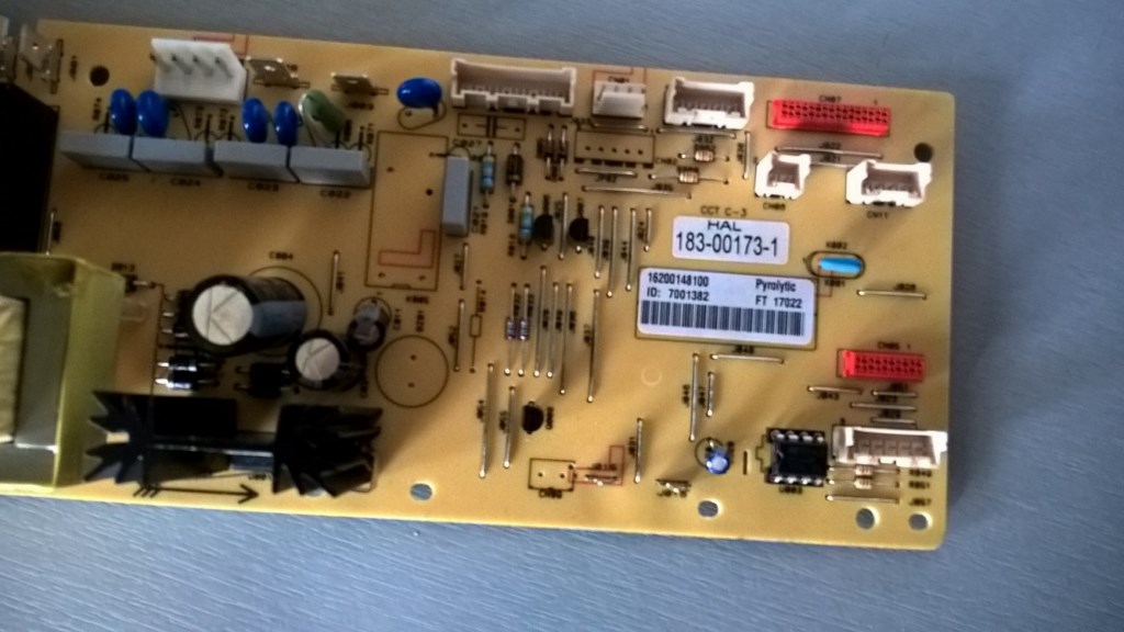

Bonjour, je vais tenter d'exposer rapidement mon souci et j’espère que quelqu'un va pouvoir éclairer ma lanterne... J'ai donc un four scholtes depuis 2008, bon produit, sauf que depuis quelques mois, il s'allumait tout seul, la ventilation se mettait en marche seule par moment etc... Un revendeur de pièces détachées électroménager m'a conseiller de contacter le sav scholtes car ils font des offres d’extension de garantie intéressante... soit! j'y adhère.... le 31/07/2017. Quelques jours après un technicien de la société A** vient à la maison et avance qu'il me faut changer la sonde de température et la carte de puissance, pas de souci... Quelques jours après, il se repointe avec les deux composants, la sonde:ok, la carte une fois branchée affiche un gros E... et il me dit, que c'est la bonne carte mais que celle ci n'est pas programmée l'eeprom est vierge... J'attends donc de longues semaines, et après de multiples relances, ce jour il revient avec une carte ( la même ..??? ) la branche et re gros E ! là, il appelle son boss et j'apprends qu'en fait il ne peuvent plus trouver le programme à rentrer dans le fameux EEPROM pour mon four car il est trop vieux et que le garantie va donc être annulée... Alors là, je suis sur le c*l!
Mon four est hs et non réparable pour une puce que personne ne peux programmer...??? Ma présence ici est donc pour ça, est ce réel ce genre de problème ou suis je tombé sur un mauvais réparateur...?? si quelqu'un en a une petite idée je lui en serai grée, changer de four pour une puce... sans jeu de mot c'est gros....

Le module est doté d'un petit support noir avec des petits trous. C'est l'emplacement de l'eeprom. Voyez si elle y est insérée. Voyez ce lien pour vous faire une idée.
le 03/10/2017 à 16:16
bonjour, l'eeprom en question est bien sur la carte que le technicien a tenté de m'installer, mais à priori il est non programmé... d’où l'erreur "E" quand on l'a remis sous tension, l'eeprom est vierge... ou le programme installé ne corresponds pas à mon four...
le 03/10/2017 à 16:23
Elle est positionnée dans le bon sens (Encoche vers le sens de l'encoche du dessin)?
le 03/10/2017 à 16:42
il est dans le bon sens, c'est le technicien qui l'a installé, j'ai pris des photos avant qu'il ne reparte avec la carte. Mais selon les dire de la société du sav et du technicien, ils ont des difficultés à avoir certains programmes depuis que scholtes a été repris par indesit/whirpool, certains programmes auraient été "perdus" pendant le rachat/transfert des usines d’Italie... Après c'est ce qu'ils me disent, mais je ne vois pas bien pourquoi ils me raconteraient des histoires pour ne pas réparer mon four, sauf peut être pour cacher leur incompétence, mais j'ai un peu de mal à me convaincre de cela...

ref de la carte avec eeprom qui ne marche pas:
HAL
183 00173 1
16200148100 POLYTRIC
ID 7001382 FT 17022
ref du four
FORNO FXN 36.1 G XA
S/N 904270336 03542200000

Il n'y a aucune particularité pour le remplacement du module et de son eeprom. Reste donc un soucis au niveau du fabricant en ce cas.

c'est malheureusement ce que l'on m'a dit, ça tend donc à se confirmer... Donc en gros je dois changer de four ( acheté 700/800€ il y a 8/9 ans )à cause d'un programme introuvable...ou d'une puce introuvable à 25/30€.... la loose totale...

j'aurais une dernière question, j'ai peut être trouvé un site qui serait dans la capacité de me vendre la carte avec l'eeprom programmée... Pour info, c'est le technicien du sav qui a diagnostiqué le changement de sonde de température ( mes plats mettaient de plus en plus de temps à cuir ) et le changement de la carte de puissance à cause de ses mises en marches intempestives... A force de lire en large et en travers diverses discutions sur différents forum, j'ai cru lire à plusieurs reprises que si on remplaçait la carte de puissance d'origine par une carte avec EEPROM, il arrivait qu'il soit nécessaire de changer aussi la carte d'affichage..., ce qui à la fin revient à bon morceau du cout d'un four neuf et garanti..., qu'en est il exactement...??

Dans votre cas oui, si tout a été réalisé dans les règles de l'art, c'est une possibilité également.
