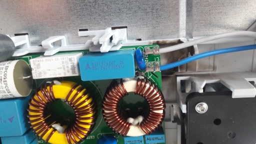

Voilà je viens de récupérer la table induction de ma marraine qui lui faisait disjoncter sa maison.
Plaque induction Sauter STI866B - 3 feux.
En cherchant sur internet je suis tombé sur ce site et les commentaires des membres qui m'ont permis de tenter la réparation.
Le commentaire de XAV qui indique le changement des condensateurs C7 et C8 m'a interpellé.
J'ai donc ouvert la plaque et pour ma problématique, j'ai constaté une zone brûlée sur la carte électronique juste à l'arrivée du courant.
Je viens donc poster les photos afin d'avoir vos avis de spécialistes car clairement je me demande si je dois changer un des composants proche de cette zone brûlée ou cela peut-il provenir des condensateurs C7 et C8 qui sont plutôt distant de cette zone.
Merci d'avance pour votre aide et vos avis d'expert.
le 01/10/2017 à 14:12
C'est généralement un défaut de court-circuit venant de la platine qui est en cause. Les condensateurs ne seront pas incriminés, le remplacement du module complet devrait solutionner votre problème.
