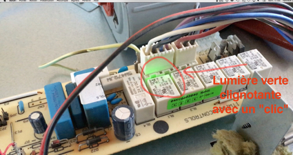

lors de la mise en en route de mon four, la lumière intérieure du four s'est mise à clignoter et le ventilateur qui brasse l'air pour la fonction chaleur pulsée se mettait en route pendant 2 secondes, et cela au même rythme que le clignotement de la lampe. J'ai alors placé le four en position arrêt, et le problème persistait malgré tout. Le seul moyen pour éteindre le four a été de couper le disjoncteur au tableau électrique général.
Après un quart d'heure, j'ai remis en route l'électricité au niveau du tableau électrique et le problème a repris instantanément.
Après d'autres essais et le même résultat, j'ai retiré le four de son emplacement et démonter le panneau du haut. En rebranchant l'électricité, une lumière verte clignote et un "clic" se fait entendre, correspondant au moment où la lumière et le ventilateur se mettent en route de manière saccadée.
Cette lumière verte provient d'un composant du module de puissance du four (si je ne me trompe pas).
Je laisse des photos pour plus de renseignements.
En espérant que quelqu'un puisse m'aider à identifier la panne et m'indiquer s'il est possible de la réparer seul.
Je reste disponible pour d'autres renseignements et photos.
Le four est de 2011, il s'agit de la marque Rosieres, référence RFS 9759 PIN.
PS: pour info, si nécessaire, la fonction pyrolyse ne fonctionne plus depuis 3 ans environ, le cycle s'enclenche mais s'interrompt au bout de 1 heure et demie environ en indiquant un code erreur E19.
Merci d'avance à tous.
Yannick.

C'est donc un relais qui ne tient pas fermé. Cela peut venir de la partie commande du module.
Le remplacement de la carte électronique devrait solutionner votre problème.

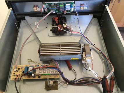

Pourriez-vous me dire où se trouve la carte électronique en question. Je joins une image générale du four.
Merci d'avance.
le 03/09/2017 à 11:52
Vous l'aviez prise en photo dans votre précédent message.

j'ai vérifié les résistances du four au multimètre au cas où et elles sont toutes en bon état.
Par rapport à la carte de puissance, ou la carte électronique, pensez vous qu'il est possible d'isoler le ou les composants potentiellement défectueux, histoire de ne pas à avoir acheté une carte complète? et si oui, comment procéder?
Merci d'avance.
le 07/09/2017 à 15:22
Nous ne saurons vous dire ici, c'est du ressort de l'électronique pure en ce cas.
