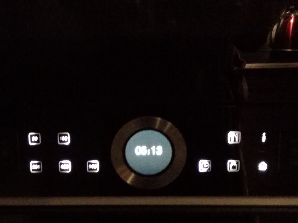

Je possède depuis peu un micro-onde encastrable Bosch BFL634GB1,série 8, avec touches de commande sensitives. Ces touches ne restent malheureusement pas éclairées et sont donc difficilement visibles (par ex. touche "Ouverture porte" ou "Arrêt"). Mes demandes d'aide au SAV Bosch n'ont pas abouti. Existe-il un menu technicien, une combinaison de touches ou une astuce technique permettant l'éclairage de toutes les touches sensitives lorsque le four est en marche?

Toutes les touches sont éclairées en rouge durant 1 à 2 secondes lorsqu'on met le micro en marche en appuyant sur le bouton "On". Est-il possible de modifier le circuit électrique pour maintenir cet éclairage? Si oui, merci de joindre un schéma ou une photo du circuit en précisant bien la modification à faire.
le 30/08/2017 à 21:26
la réponse est non car ce sont des leds gérées par le microprocesseur de l'électronique.

Bon, J'en avais ras le bol de tâtonner pour toucher le bouton d'ouverture de la porte et ai démonté le panneau de commande. J'ai constaté que la carte électronique est fixée à env. 1 cm de la vitre et s'appuie sur des cônes creux en plastique qui permettent aux leds fixées sur la carte d'éclairer les touches. J'ai percé un petit trou latéral dans chaque cône et collé une petite led blanche sur chaque trou. Ces 10 leds montées en série forment un circuit indépendant que j'alimente par un transformateur 12 V branché sur une prise 220 V. Toutes mes touches sont ainsi éclairées à l'exception des touches On/Off et Start/stop pour lesquelles il n'y a pas de cône. L'éclairage est toutefois permanent. A quels fils pourrais-je relier ce circuit afin qu'il ne soit alimenté en courant 220 V qu'après avoir appuyé sur la touche "on"?
Merci à l'avance de m'aider sur ce point, de préférence avec une photo me permettant de repérer les fils.

J'ai pris le risque quant à la garantie mais pas au plan sécurité car je n'ai ni touché à la technique ni à l'électronique de l'appareil. J'ai simplement rajouté un éclairage totalement indépendant. Toutefois merci pour votre retour et votre mise en garde.
