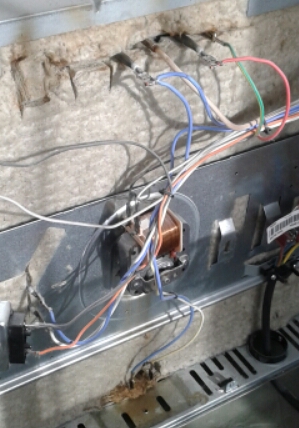

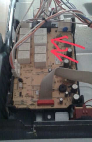

Bonjour je me permet de vous écrire car même après avoir suivi les sujets résolu des cas similaires mon problème persiste, en effet je possède un four Whirlpool AKZM/850 IX qui fonctionne (tout s' allume normalement) pare contre en fonction il fait sauté le disjoncteur, avant c'était quand on allumé à forte puissance, maintenant ça le fait plus souvent, alors après recherche j'ai vérifié avec un multimetre les 3resistances qui donnet des valeurs apparemment conforme (entre 20 et 30 Ohms sauf le bas dans les 40 Ohms) après recherche j'ai démonté le cable d'une des résistances pour essai sans branché et vois si disjoncte (les 3 n'ont pas sauté) pour faire l'essais je n'est pas activé le four mais seulement mis sous tension, est suffisant ou faut il allumer le four ? J'ai testé les relais semblent être bons, démonté les commandes commutateur pour voir si cramé à l'intérieur RAS (il avait sauté quand pendant le teste à 200°C en chauffant y avait pas de problème, je me suis dit " réglé " et au moment d'éteindre sa à sauté) pendant le fonctionnement ou changement de vitesse... j'avais vu des étincelles comme un flash qui passe dans les relais qie j'ai mis en rouge sur la photos, je ne sais pas si c'est normal, aussi testé le thermostat paraît bon, contacteur de porte ok, je ne sais plus comment faire, si vous pouviez me guidé ou m'éclairer SVP, sans four pas evident c'est vraiment galère, merci pour votre compréhension, cordialement.

Au niveau du flash des relais c'est un fonctionnement normal. Il faut faire un test en chauffe résistance débranchée l'une après l'autre. Votre mesure doit se faire entre chaque borne et la masse de chaque résistance, cosses débranchées.

Il faut tester chaque résistance débranchée entre chaque borne et sa masse.
le 17/08/2017 à 19:49
Vraiment sympa, mes sincères remerciements, j'avais pas capté que la masse était la tôle qui maintient les bornes de résistance, j'ai juste fait l'essai avec la masse du haut, je vais testé les 2 autres, l'espoir renaît merci beaucoup pour le coup de main. Cdt.
