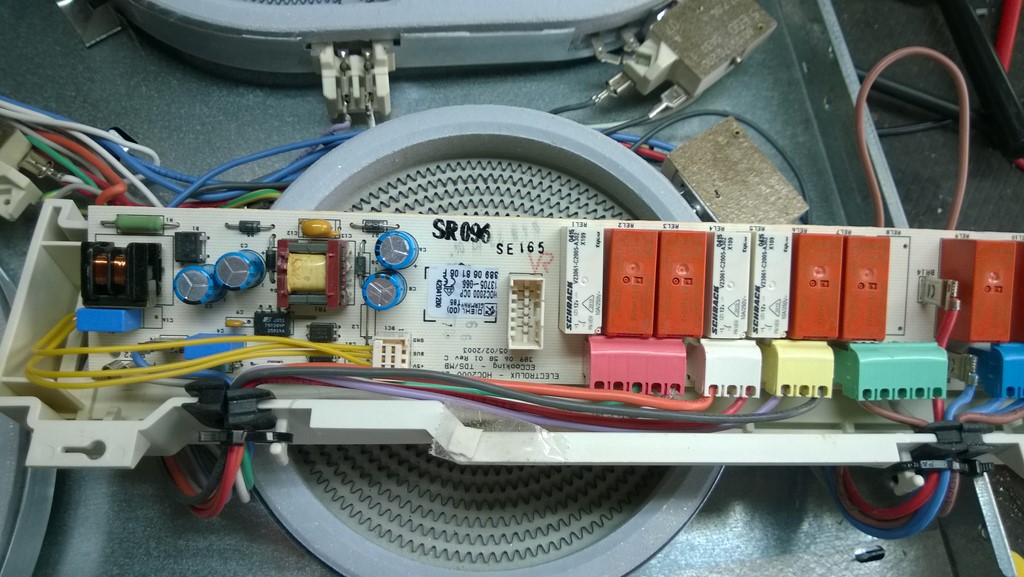

panne taque Vitro plus de BIP a la connections réseaux, touche sensitive inactive le 220 volt arrive bien sur la carte de puissance , un constat il fait très très chaud dans l environnement des cartes les composant supportent mal cette chaleur merci pour l aide WERNER

D'une manière général, si l'alimentation est présente sur la plaque de cuisson, et que le module ne réagit pas, c'est qu'il est en cause.

bonsoir que j'explique la panne une demi plaque hs ou fonctionne de manière aléatoire débranché du réseau , rebr BIP , je retire du plant de travail atelier je branche 3x 220 pas de BIP ,je vérifie la continuité des fils ok, j ai trouvé sur le Net un module de commande 3305461018 neuf dans son emballage je branche rien ne vas, qui est en défaut la carte de puissance? ou le module de commande ? ,doit il être configuré pour cette taque j' oublie année fabrication 2004 merci pour l'aide Werner

bonsoir taque AEG 6630K-MN06A au sujet de la carte de puissance , et du module de commande ,faut il les configuré ?si oui comment, quant je connecte la taque pas de BIP , je conclut que au départ il a un relais en défaut, merci pour l'aide je ne sais pas ou prendre les tension Werner
