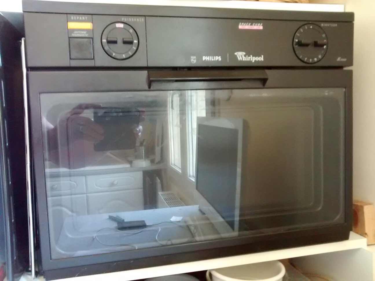

mon micro onde fait du bruit en fonctionnement (comme s'il vibrait), je pensais que c'était un morceau de tôle qui vibrait mais non, je me suis aperçu en le retestant qu'il ne chauffait plus, j'ai lu dans un forum que ça pouvait être la diode HT mais j'ai beau chercher je ne la voie pas, ( j'ai regardé aussi sur un ancien modèle que j'ai qui est presque identique AVM731/PH et pas de diode non plus!) est-ce que sur certain modèles Philips ou Whirlpool elle est intégrée ailleurs ?.Si quelqu'un pouvait m'éclairer ça me rendrait service, il n'est pas tout jeune mais c'est un modèle à antenne tournante de 32l et qui est bien pratique. merci d'avance Cordialement à tous

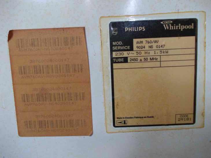

Il n'y a pas d'afficheur sur ce modèle et en prenant la photo de la façade il est marqué AT5960 et sur la fiche derrière AVM760/AV, alors que sur un autre que j'ai et qui a eu un petit problème de condensateur situé à l'entrée c'est marqué M731 et sur la fiche arrière AVM731/PH.
j'ai peut être mal compris pour le code 85, je joins donc la fiche arrière.
Voilà.

le 06/07/2017 à 16:20
voici la photo de la façade

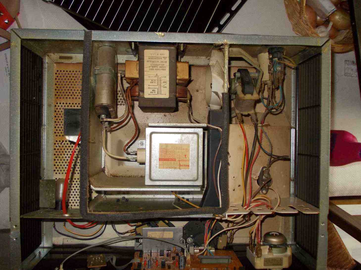

La diode est incluse dans le condensateur, c'est pour cela que vous ne la voyez pas. Cette pièce n'est plus disponible, il faudra donc la remplacer par un condensateur 0.9µF et une diode classique.

Sur ce modèle la diode est intégrée au condensateur, j'ai testé le condensateur, il est bon (0.9 mF) pour la diode test avec le montage (j'ai pris une alimentation de 12v) j'ai pu tester les deux condensateurs que j'avais (le mien et un issu d'un micro onde semblable) pour le mien LED allumée mais tension voisine de 0v et si j'inverse les polarités LED allumée aussi (ce qui me parait logique car 0hms entre cosse et boitier!)sur l'autre led allumée et supérieure à 5V et en inversant polarité LED éteinte, ce qui voudrait dire que le second est en bon état. Concernant le mien la diode étant passante dans les deux sens je ne peux même pas en remettre une externe puisqu'une des cosses du condensateur est reliée au boitier (ou à moins d'isoler celui-ci du châssis?.
J'ai testé aussi le magnétron quelques ohms entre bornes et infini avec la carcasse.
Voilà je pense que mes mesures ont été faites comme il faut.
Donc si quelqu'un peu me confirmer si je peux prendre celui qui semble bon.
le 13/07/2017 à 11:32
La diode est passante dans les deux sens d'après votre mesure, elle est donc en court-circuit.

le 16/07/2017 à 11:20
Je viens de remplacer le condensateur défectueux par l'ancien que j'avais et ça fonctionne.
Je vais démonter l'autre pour voir comment est intégrée la diode.
