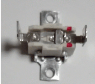

Par contre j'ai pu remarqué une brulure sur une des cosses raccorder au Klixon de four.
Il faut que je test aussi le thermostat, question si il est KO le four ne fonctionne pas du tout ??? Il a absolument besoin du thermostat ??
autre question j'ai testé Klixon il indique des valeurs fluctuantes normalement une continuité indique 000 et 1 c'est KO moi j'ai les deux derniers chiffres 000 qui bougent 010,008,009, etc... les 000 ne sont pas fixes.
J'ai mis une photo du Klixon

Non toujours KO, j'ai Shunter le Klixon c'est pas un klixon réarmable, j'ai démonté l'objet la résistance est OK j'ai les 000.J'ai aussi teste le thermostat en position ouvert et fermé pour tester la continuité test OK.
Sur une des connexions du klixion j'ai la cosse qui a brulé j'ai démonté la cosse RAS.

Pour le Klixon je débranche les fils, je le démonte et je prends la mesure calibrer sur 20K ohms et j'ai 000.

désolé je parle de Klixon thermique et aussi du deuxième élément le thermostat en façade du four qui règle la temperature
donc je ne dois pas avoir de valeur à 000 il faut une valeur au-dessus pour le klixon thermique si j'ai bien compris??
le 18/06/2017 à 09:10
0 ohm pour le thermostat et klixon, et une valeur pour les résistances.
le 18/06/2017 à 12:45
oui voila, bon je vais commander un klixon parce que j'ai un doute, il y a une brulure sur une des cosses brûlées du klixon même si j'ai 000 qui s'affiche sur le multimètre.
