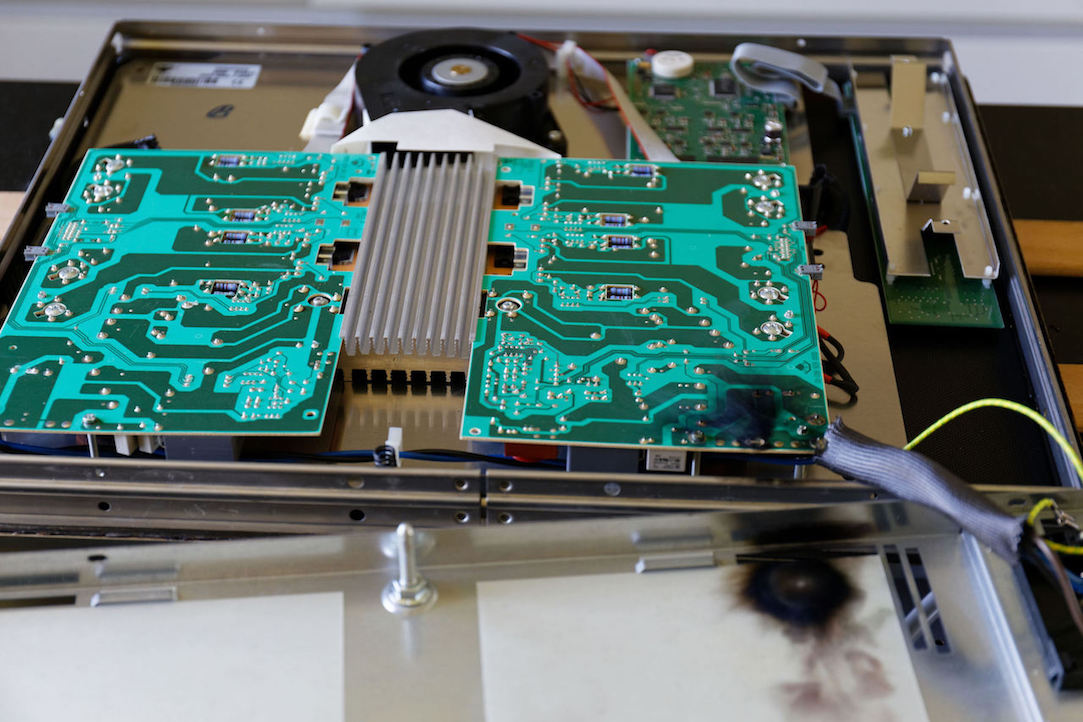

Ma plaque à induction Miele âgée de 15 ans vient de tomber en panne ce jour. En cours d'utilisation, gros clac entendu par toutes les personnes dans la cuisine, coupure de courant et arrêt définitif de la plaque. Pas de court-circuit empêchant la remise en alimentation mais plus aucun signe de vie.
Je l'ai donc ouverte et ai assez immédiatement repéré une zone noircie ...
Après démontage complet je suis un peu perplexe .... côté circuit imprimé une zone bien noircie, côté composés électroniques rien d'apparent.
Un gros condensateur qui ne semble pas abimé, boursouflé.
Je poste quelques photos afin d'avoir votre avis sur le problème.
Merci de votre lecture et avis éventuel.
Bien cordialement
Jean-Laurent

En complément du précédent msg, un lien pour des photos de plus grande qualité.

Un ou plusieurs mosfet en cour circuit sur votre carte de puissance
Et les circuit de la carte on fait fusible

En fait j'ai oublié de dire qu'une chose a évolué depuis 1mois avec une implantation de la plaque dans un meuble avec tiroir et sans ventilation ....
Une surchauffe pourrait elle engendrer de tels dégâts sur la carte en dehors d'un composant en court-circuit ? J'ai lu pas mal de choses sur le sujet ce jour.

A défaut de ventilation un-suffisante les mosfets se désagrège plus rapidement

Le remplacement du module électronique solutionnera votre problème.

Merci de cet avis mais quand vous parlez du module électronique vous parlez d'une toute autre partie que la carte de puissance évoquée par le précédent forumeur ?
En première analyse j'ai bien des MOSFET sur deux cartes réunies par le dissipateur thermique mais pas à proprement parler de carte de puissance identifiée.
J'ai ensuite une carte électronique identifiée mais je ne comprends pas bien en quoi elle serait en cause.

En fait, vous parlez-bien de la même chose j'imagine : changement de l'ensemble de la carte électronique qui comporte les transistors MOSFET probablement fatigués.
Le changement des transistors seulement n'est sans doute pas envisageable aisément (ils ne sont peut-être pas trouvable en ligne).

Ci-joint un lien vers une photo de la carte de puissance.
