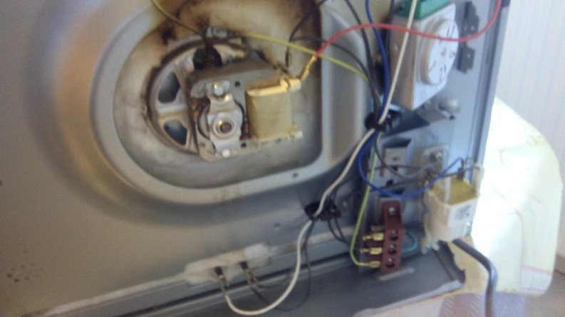

J’ai divers problèmes sur mon four réf : Brandt FP663DF11.
- j’ai changé l’ampoule de mon four mais celle-ci ne s’allume pas
- le four ne chauffe pas beaucoup en mode four traditionnel mais les autres commandes fonctionnent. La résistance de voute est moins chaude il me simble que celle de sole
- enfin la pyrolyse ne fonctionnent plus.
J’ai testé les résistances de sole et de voute avec un multimètre mais je n’ai pas pu interpréter les résultats car le cadra m’a indiqué 0,04 à chaque fois. Je m’y prends peut-être mal ! J’ai bien mis sur la position ohm et sur 200. Faut-il faire autrement ?
Je n’ai pas trouvé la résistance circulaire.
J’ai également appuyé sur le klixon mais le bouton n’a pas bougé de place. C’est comme s’il était bloqué. Peut-être est-ce normal ? En tout cas, j’ai vérifié cette commande
D’où cela peut-il provenir ? Quelqu’un peut-il m’aider ?

Merci pour votre réponse et de vous intéresser à mon cas. Lorsque vous me demandez de refaire les mesures sur un même calibre. Qu'entendez-vous par calibre ? c'est le nombre d'ohms ? Je ne suis pas très calé en bricolage. De même, pouvez-vous m'indiquer sur la photo où faire la mesure de la résistance circulaire. Un grand merci

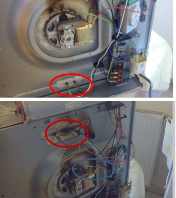

Sur les photos jointes, j’ai indiqué les résistances à tester (en rouge) mais je ne trouve pas la résistance circulaire. Est-ce que c’est celle entourée en bleu ou bien est-ce le moteur de l’hélice ?
Je reviens sur mon premier message posté, comment se fait-il que mon ampoule ne s’allume pas ? cela n’a rien à voir avec les résistances il me semble ?
Avez-vous une idée ? problème de câble d’alimentation ?
Encore merci
le 08/06/2017 à 15:50
On dirait qu'il n'y en a pas. Quel résultat à la mesure des résistances ?

Les mesures sont pour les résistances :
La résistance de sole est de 41,6 ohms.
La résistance de voute est de 25,2 ohms
J’ai également mesuré le moteur du ventilo qui a indiqué 79,8 ohms. Cela ne me semble pas très élevé car je crois savoir que la mesure doit se situer entre 80 et 120 ohms. J’ai l’impression que l’hélice ne tourne pas lorsque je positionne le four sur chaleur tournante
J’ai voulu voir aussi pour mon histoire d’ampoules et la mesure est restée sur 1. Est-ce normal ?
Me préciser ce qu’il faut que je fasse au vue des différents constats
Merci pour votre aide,
Bien Cordialement,
le 12/06/2017 à 12:44
L'ampoule est grillée d'après votre mesure. La mesure de votre ventilateur est ok. Vous pouvez tenter de l'alimenter en direct si vous voulez.
