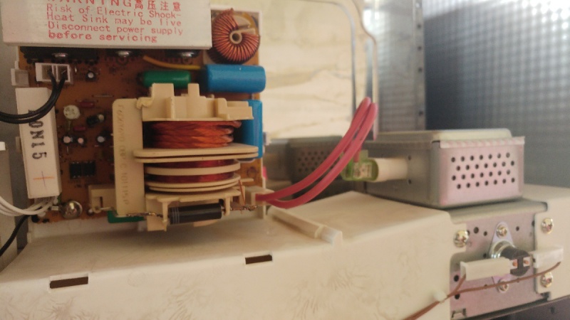

Bonjour à toutes et à tous,
Sur les conseils d'un conseiller vente de notre site préféré je m'adresse à la communauté des dépanneurs et techniciens afin de solutionner un problème technique.
Mon four encastrable à cesser de fonctionner de façon assez bizarre.
En apparence la programmation fonctionne mais après le lancement de la cuisson celle ci s'arrête au bout de 23 secondes et le minuteur reviens à 1 minute.
Le contenu reste froid.
Cette panne semble récurrente sur cette série de four après 5 à 6 années d'utilisation.
J'ai démonté(en évitant de toucher à la partie HT)les parois extérieures et j'ai constaté qu'il existait deux cartes électroniques et le magnétron.
La carte la plus à gauche semble être la partie BT et programmation. Elle est équipée d'un fusible qui n'a pas grillé.
La seconde carte doit être la partie onduleur aussi nommée (Touchpataimor), elle n'est pas équipée de fusible.
Mes petites questions:
1)comment savoir si la panne proviens de la carte onduleur ou du magnétron ?
Ceci afin de pouvoir commander la ou les bonnes pièces sur notre site favori.
2)Comment être sûr de commander la bonne référence sachant que cette carte onduleur est commercialisé sous plusieurs marques, bosh, Siemens, et pour différents modèles.
Merci de votre aide.
Mon fils Valentin vous remercie de lui offrir de nouveau la possibilité de se faire un chocolat chaud sans devoir décaper un casserole au tampon jex :-)

J’ai le même problème que Yves78370 et je me demande comment faire pour savoir s’il faut changer le module de puissance ou l’onduleur car le technicien qui est venu m’a dit qu’il fallait changer les deux mais je doute. Mais il ne faut pas changer le magnetron. Quelles vérifications faut-il faire ?

J'ai exactement le même problème sur un four micro-onde Bosch HMT85ML53/02.
Est ce que le changement du module de puissance inverter (onduleur) à suffit à résoudre votre problème ?

Pour information, je viens de changer le module de puissance inverser (convertisseur de puissance 00647895) et mon micro-ondes remarche à nouveau !
Merci à vous
