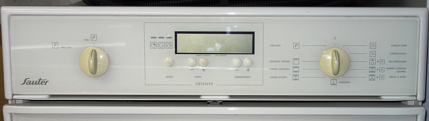

bonjour , j'ai un four sauter polyfour impossible d'avoir la reference.quand on le met en chauffe la cuisson se fait au bout de 2h30 et encore ce n'est pas bien cuit
j'ai verifier les resistance elle sont OK.le transfo a l'air OK aussi le magnetron j'ai une continuite en homs
la diode est bonne
je pense a la sonde ou au thermostat quel sont vos avis et mille merci

vous pensez bien c'est l'une ou l'autre,à vérifier.cordialement jean-paul

rebonjour ,oui encore moi desolé mais comment je verifie je l'ai mis de cote depuis un certain temps ,j'ai controle la sonde elle fait environ 500homs mais c'est tout est ce que la carte peut etre HS ,quand au thermostat c'est electronique ,bon j'y retourne demain
merci pour vos precisions
