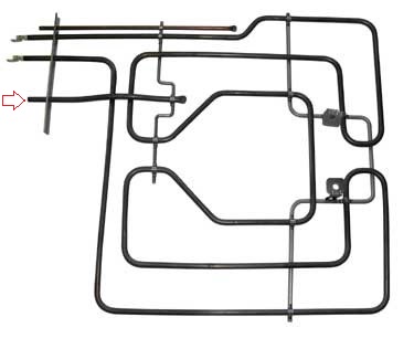

je viens de démonter la grille qui est en haut, elle présente un éclatement net de l'enveloppe sur presque 10 cm, donc je pense que le problème vient de là, pas de coupure franche. (on a une valeur à l'ohmètre, donc pas de rupture franche) ceci peut expliquer la perte de chauffe.
j'en commande une autre et je reviens pour dire si c'est OK , dès que remplacé.
merci de vos conseils
le 14/04/2017 à 19:20
La pièce d'origine doit ressembler à cela:

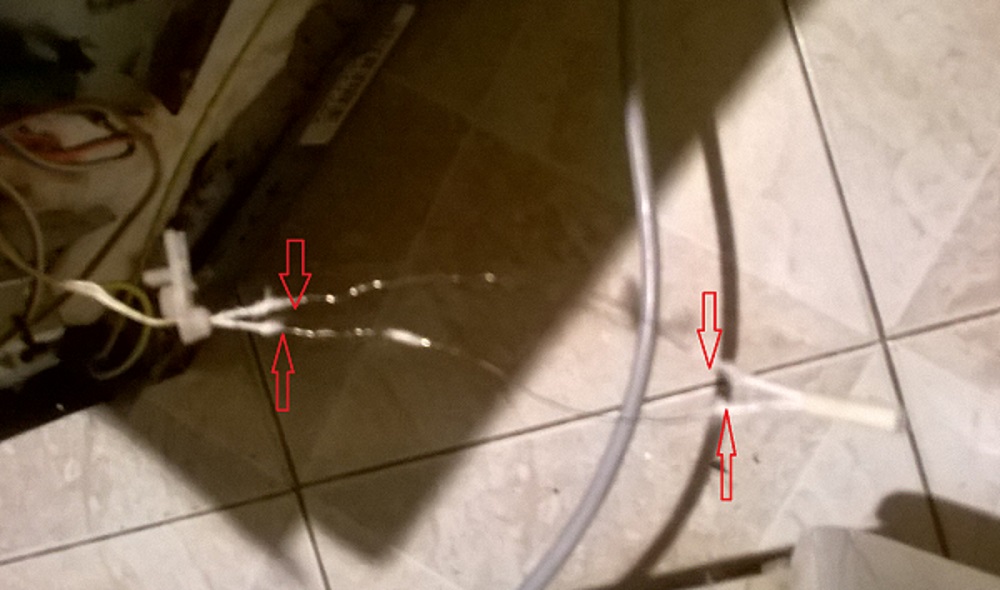

j'ai reçu ma grille en la remplaçant , j'ai abimé les protections(blanches qui entourent les fils) de la sonde PTC , sur la la partie en qui rentre dans la grille , les fils ne sont pas coupés, mais juste dénudés, qu'est ce que je peux mettre pour refaire cette isolation
le 21/04/2017 à 17:28
Un petit morceau de gaine rétractable par exemple.
le 21/04/2017 à 17:57
j'y ai bien pensé, avec 2 interrogations , comment je passe la gaine sans couper les fils (ils sont moulé dans le capteur d'un côté et sertis dans le raccordement de l'autre)
est-ce qu'une gaine retractable va supporter la chaleur , puisque la sonde est dans la grille , donc doit supporter 290° (au moment de la pyrolyse)
le 21/04/2017 à 18:15
Pouvez-vous faire une photo du problème ?
le 21/04/2017 à 22:50
voici la photo
le 21/04/2017 à 23:00
la sonde photo au dessus rentre dans la grille là j'ai mis la flèche et les fils denudés se touchent à l'intérieur du tube creux de la grille , j'ai donc besoin de les isoler de nouveau , mais sans pouvoir les couper
ci-joint la photo de la grille et l'emplacement flèche en rouge ou se loge la sonde
le 22/04/2017 à 12:18
Oui en effet, les fils ne doivent pas se toucher ni toucher la carcasse. Il faudra les couper, ajouter une gaine thermorétractable, puis ressouder.

j'ai acheté un scotch haute-température "Demarkt 10mm 100ft Heat Resistant 280℃ ruban Polyimide KAPTON Tape Rouleau"
j'ai isolé (sans les couper) les fils de la sonde et ça fonctionne
