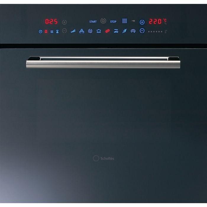

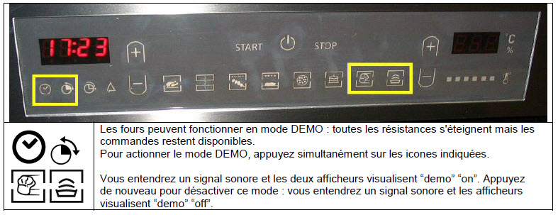

Bonjour ,je serais retirée le mode demo sur un four scholtés réf :ftp 6.1Quelqu'un pourrait m'aider svp merci d'avance.
