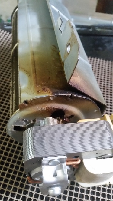

Bonjour, après avoir senti une forte odeur de plastique ( sur plusieurs cuissons ) le four ne chauffe plus, le ventilateur ne tourne plus. Nous avons démonté l'arrière du four. Ci-joint photo d'un élément.
Est ce que cela vous évoque quelque chose ?
Au cas où réparation ou futur achat à prévoir ?
En vous remerciant de vos réponses.
C'est une cuisinière mixte BRANDT KMP715
le 30/03/2017 à 18:04
Vous pouvez tenter de la brancher en direct et voir si il tourne, ou mesurez son enroulement à l'ohmètre par exemple.
