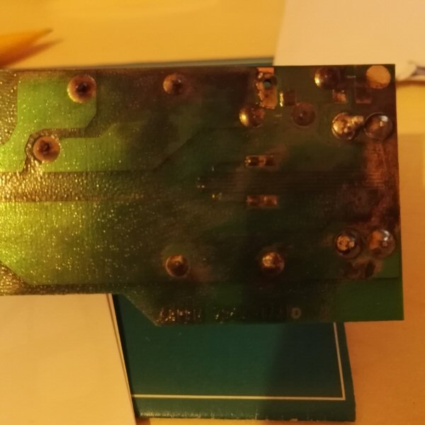

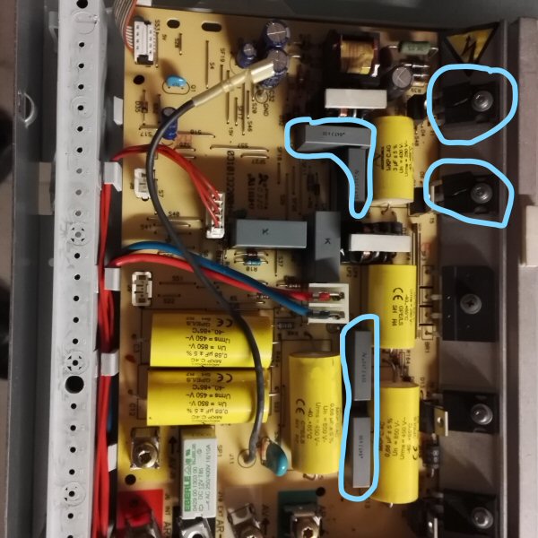

Un coté de ma plaque a induction viens de claquer après avoir parcouru l'ensemble des forum, le problème semble assez clair, mais j'ai l'impression de cumuler les pannes.
1- Carte de puissance, deux IGBT explosés cf photo
2- Carte Filtre Piste noire cf photo
Est ce que ça vaut le coup de réparer ?
Je n'ai pas encore testé les diodes ni les autres transistor.
Faut il également changer les Condos ?
le 27/03/2017 à 20:46
Je rajoute la photo de la carte filtre
le 28/03/2017 à 12:16
La carte filtre a claqué suite au soucis sur la carte de puissance. Vous devez remplacer les deux modules dans votre cas.
le 28/03/2017 à 14:46
Merci de votre réponse, mais en fait je souhaite en fait réparer au composants, et pas changer l'ensemble des deux cartes, car vu le prix autant jeter la plaque.
le 25/05/2017 à 22:34
Réparation effectué igbt et pont de diode remplace plus deux diodes zen zen.
1 re test ok mais comme j'avais publié une vis j'ai re démonte et déplus jéa systématique ment le code - qui indique débordement. Impossible que faire quoi que ce soit. Auriez vous une idee?
