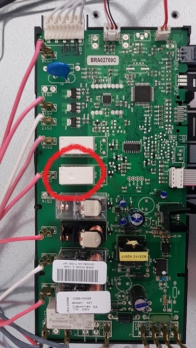

Dans un premier temps, la lampe du four a grillé et le four à disjoncté. J'ai remplacé la lampe et maintenant elle reste tout le temps allumée.J'ai vérifié les switches de la porte (ras). Je pense que ça vient du relais de la lampe (entouré en rouge sur la photo).
Faut il que je change la carte entièrement ?
Est-ce que ça vient vraiment de là ?
Merci pour vos réponses.
le 24/03/2017 à 16:54
Le fil en face du relais est relié à l'ampoule ?
Vous pouvez contrôler si le relais est fermé en permanence simplement à l'ohmètre.
