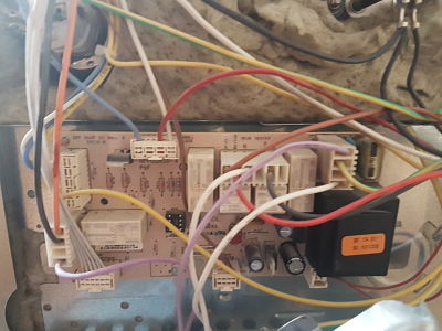

le 09/03/2017 à 14:36
Ci-joint une photo après démonter l'arrière du four.
Je présume qu'il s'agit bien de la carte électronique...
Comment dois-je déterminer le relais concerné ?
Comment dois-je le démonter ?
Je me suis apperçu aussi qu'il y avait un problème avec le bouton de réglage du thermostat.
Pas d'interaction lorsque je souhaite baisser la température.
Est-ce lié ?
Dans l'attente de votre aide
le 09/03/2017 à 15:03
Suivez les fils de la résistance jusqu'au module, puis les pistes sur le module jusqu'au relais.
le 09/03/2017 à 17:22
J'ai bien regardé, je ne vois pas d'éléments particulier, brûlé ou autre....
Nous avons mis en route le four lors de l'ouverture du coffre arrière, je n'ai rien constaté de particulier.
Désolé étant novice, j'essaye obtenir un maximum d'informations afin d'essayer de pouvoir le réparer seul.
Avec un ohmetre, ai-je la possibilité de tester les relais ou "les modules" concernés ?
Pour ce qui est de la platine dois-je la retirer pour mieux l'analyser ?
le 10/03/2017 à 11:39
Une mesure du contact du relais doit pouvoir vous fixer définitivement sur la panne. Mesure à effectuer à l'ohmètre.
