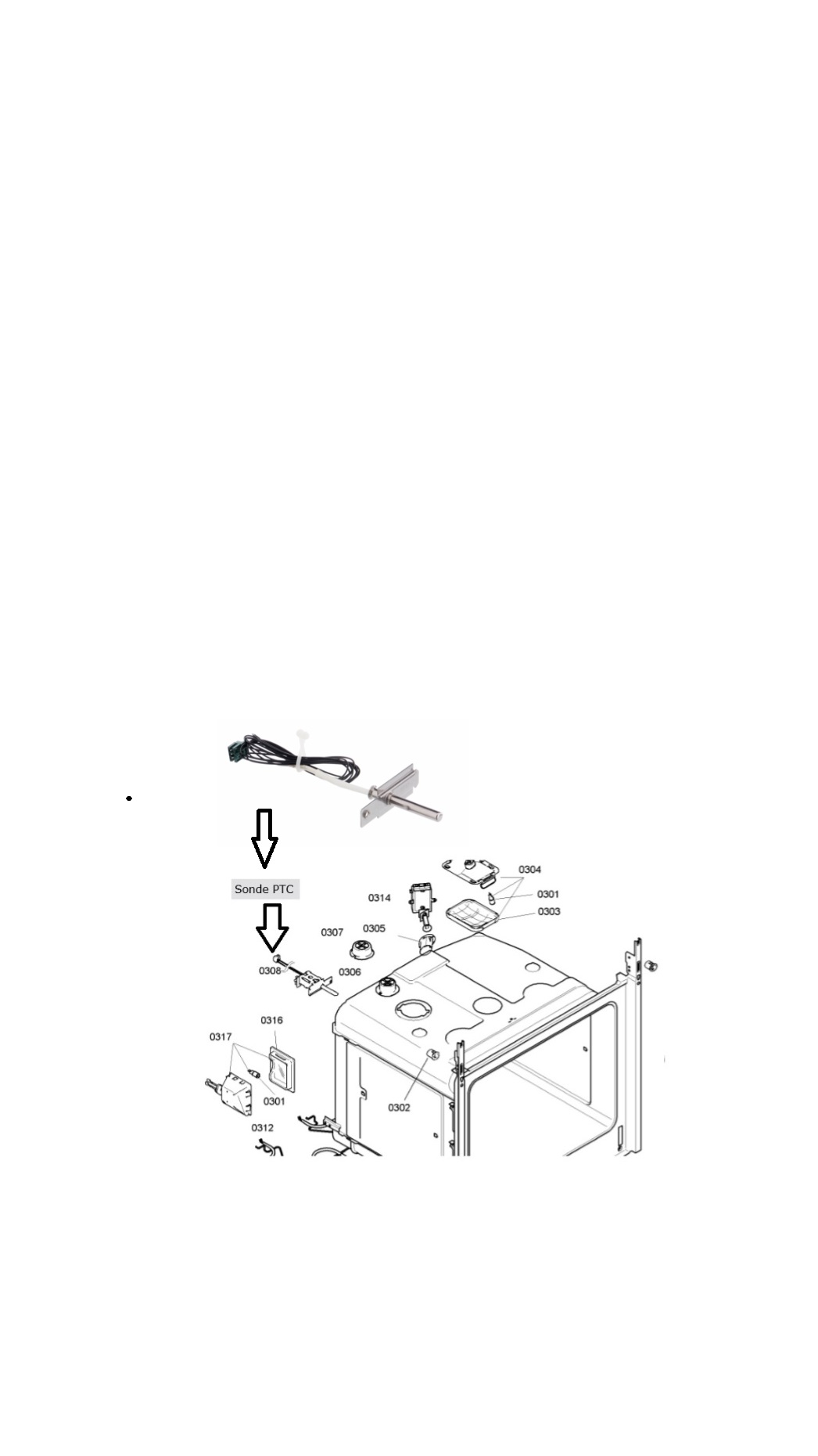

Nous possédons un four NEFF B4560 NOFN/04. En mode voute/sol on indique une T° de chauffe à 200°C par exemple. Au bout de quelques minutes, la température demandée repasse à 170°C.
Merci pour votre collaboration.

Peut être une dérive de la valeur de la sonde de température. Elle doit faire plus de 500 ohms à température ambiante et sa valeur doit augmenter avec la chaleur.
le 07/03/2017 à 21:07
Merci pour votre réponse.
Vous parlez de la sonde PTC (voir plan joint) ?
Vous conseillez de la changer ou de tester celle qui est en place afin de s’assurer qu’elle est HS ?
le 08/03/2017 à 09:54
De la tester bien sûr.

Nous avons démonté le four aujourd'hui.
A T° ambiante soit 22°C, la résistance de la sonde est à 539 Ohms.
En tenant la résistance à la main, soit 37°C environ, la résistance est montée à 560 Ohms.
le 12/03/2017 à 18:25
Elle est ok. Reste l'électronique en ce cas.
