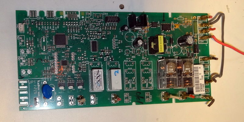

carte alimentation four en défaut
créé le 02/03/2017 à 19:38
bonsoir
je ne sais plus combien d'heures j'ai passé sur ce module mais rien a faire je cale .Si la photo est disponible voila les tests effectués. le 220v arrive bien a la grosse bobine antiparasite et restitue la tension a la carte.
Les 5 relais ok. les 4 resistances ok,les3 condos ok,le petit transfo ok ,les 4
diodes ensembles ok, j'ai changer le ci tny266, la diode sortie transfo , la resistance fusible plus la diode transil, la varistance bleu .Ce four a subit une
surtention en 380v .Le régulateur L7805a est bon.
J'ai inspecté a la loupe les défauts de soudure séche , piste cassées rien de tout ça .
Quant je branche ma carte au secteur aucune tension au condensateur 400v
ni transfo côté primaire .
Si quelqu'un a une idée , une méthode a suivre, je suis preneur merci de communiquer en langage simple car les équations et moi comment dire.....
merci de votre attention. ( four de marque brant FP1052 x )
