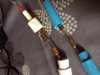

autre piste j'aimerai savoir ce que vous en pensez : à l'origine il y avait un fusible haute tension 5KV 0.7A (écrit en haut) il fait 4,2cm de long et 0,9 de diamètre (il est assez gros) dont le filament était coupé. je me suis dis que c'était la cause du problème du coup j'en ai acheté 1 autre 5KV 0.7A (haut)et il a grillé aussi
En comparant les 2, j'ai vu que le neuf était beaucoup plus fin et petit et en bas il est écrit THV060T, le 1er il était indiqué TH100T, du coup est ce important c'était un 1Ampère que j'aurais dû acheter afin qu'il tienne la charge?
je vous joins la photo

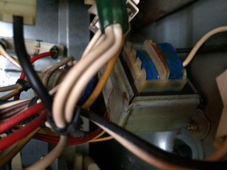

Sous tension mais pas en fonctionnement le transfo et surtout la petite pièce fait un bruit sourd et continu ( comment s'appelle cette pièce en photo ci dessous ?)
Quelqu un aurait une idée plus précise du problème ?

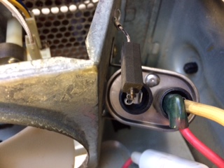

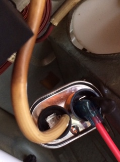

le 14/03/2017 à 20:10

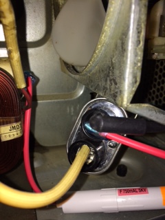

je vous mets la photo du raccordement sur le condensateur :
la diode (en noir) est branché avec le fusible ht (fil rouge dont l'autre extremité est branché sur le transfo) et le fil jaune( dont l'autre extrémité est branché sur le magnetron) est branché sur l'autre borne seul.
Ce condensateur est neuf, je l'ai remplacé et oui c'est toujours le fusible HT qui grille.

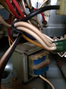

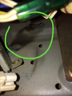

Est ce que le problème est avant le fusible soit le transfo ? Car je soupçonne le transfo basse tension dont je vous ai mis la photo le 13/03 il fait un bourdonnement sourd il est très chaud et il y a des traces de brûlé dessous.

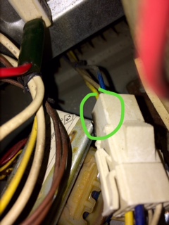

le 15/03/2017 à 22:49
PHOTO DU transfo basse tension indépendant du transfo haute tension quicomporte en interne une thermique de protection anti incendie
le 15/03/2017 à 22:58
Sous le transfo Basse tension
le 15/03/2017 à 23:02
Fiches à proximité : traces de brulure
le 15/03/2017 à 23:08
branchements sur le condensateur
noir : diode
rouge : fusible ht
jaune : magnétron

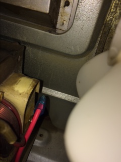

le 15/03/2017 à 23:13

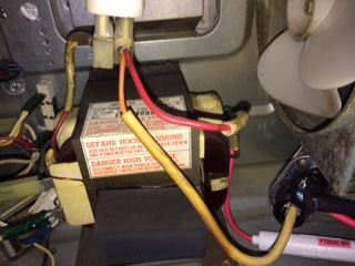

Branchements sur le transfo (fusible HT)
le 15/03/2017 à 23:18
branchements condensateur-magnetron
le 15/03/2017 à 23:22

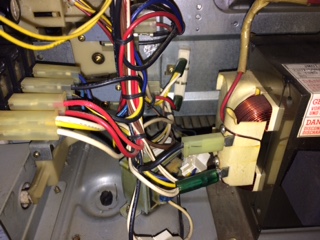

De l'autre coté du transfo haute tension et vue transfo basse tension
le 16/03/2017 à 08:42
C'est plus parlant avec une vue globale.
La diode doit être raccordée avec le fil jaune de l'autre borne du condensateur.

Le transfo basse tension n'est pas en cause alors ?
